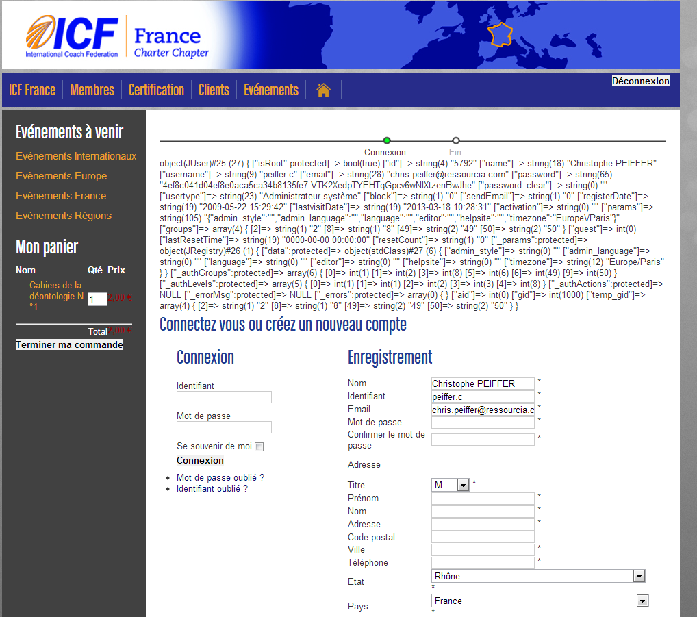

J'ai un soucis sur un site où lorsque le membre veut terminer sa commande et passer à la caisse le système lui demande de se connecter alors qu'il l'est déjà. J'ai fait le test avec mon compte admin et je peux passer la commande et aller jusqu'au bout du process sans souci. Cela peut venir de quoi ?
Voici le snap de son problème :

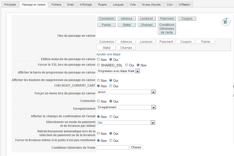

et voici le workflow du passage en caisse :
Une idée sur ce qui cloche ?

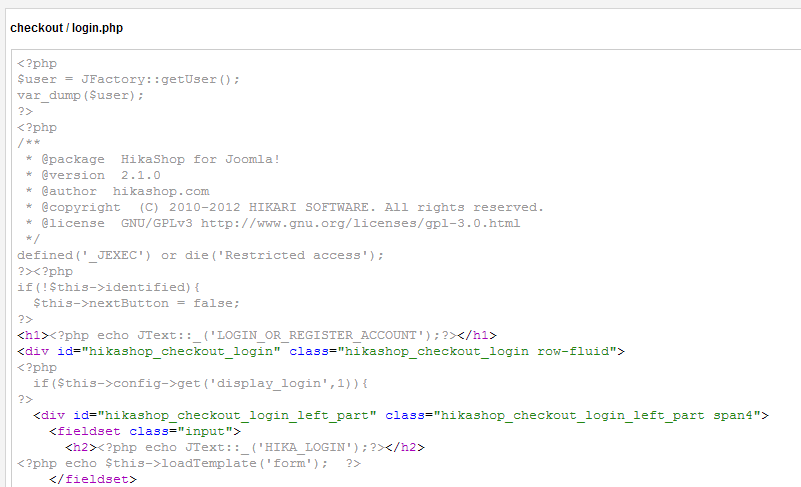

Il suffit d'ajouter :
<?php
$user = JFactory::getUser();
var_dump($user);
au tout début du fichier "login" de la vue "checkout" via le menu Affichage->Vues et cela affichera l'objet utilisateur de la session lors du passage en caisse en haut du formulaire de login/enregistrement.

Mince j'avais complètement oublié ce bug et du coup je me suis fait tiré les oreilles... :(
J'ai ajouté les lignes dont tu parlais dans le message précédent :
Mais cela ne change rien, j'ai exactement le m^mee écran en front que le snap mis dans mon premier post.

Xavier wrote: Rien ne s'affiche ? Êtes vous sûr d'éditer dans le bon template ?
Pff quel andouille je n'avais pas copié le texte dans le bon template....

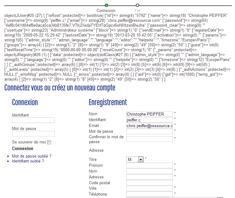

Voici ce qui s'affiche à l'écran sésormais
object(JUser)#25 (27) { ["isRoot":protected]=> bool(true) ["id"]=> string(4) "5792" ["name"]=> string(18) "Christophe PEIFFER" ["username"]=> string(9) "peiffer.c" ["email"]=> string(28) "chris.peiffer@ressourcia.com" ["password"]=> string(65) "4ef8c041d04ef8e0aca5ca34b8135fe7:VTK2XedpTYEHTqGpcv6wNIXtzenBwJhe" ["password_clear"]=> string(0) "" ["usertype"]=> string(23) "Administrateur système" ["block"]=> string(1) "0" ["sendEmail"]=> string(1) "0" ["registerDate"]=> string(19) "2009-05-22 15:29:42" ["lastvisitDate"]=> string(19) "2013-03-18 10:28:31" ["activation"]=> string(0) "" ["params"]=> string(105) "{"admin_style":"","admin_language":"","language":"","editor":"","helpsite":"","timezone":"Europe\/Paris"}" ["groups"]=> array(4) { [2]=> string(1) "2" [8]=> string(1) "8" [49]=> string(2) "49" [50]=> string(2) "50" } ["guest"]=> int(0) ["lastResetTime"]=> string(19) "0000-00-00 00:00:00" ["resetCount"]=> string(1) "0" ["_params":protected]=> object(JRegistry)#26 (1) { ["data":protected]=> object(stdClass)#27 (6) { ["admin_style"]=> string(0) "" ["admin_language"]=> string(0) "" ["language"]=> string(0) "" ["editor"]=> string(0) "" ["helpsite"]=> string(0) "" ["timezone"]=> string(12) "Europe/Paris" } } ["_authGroups":protected]=> array(6) { [0]=> int(1) [1]=> int(2) [3]=> int(8) [5]=> int(6) [6]=> int(49) [9]=> int(50) } ["_authLevels":protected]=> array(5) { [0]=> int(1) [1]=> int(1) [2]=> int(2) [3]=> int(3) [4]=> int(8) } ["_authActions":protected]=> NULL ["_errorMsg":protected]=> NULL ["_errors":protected]=> array(0) { } ["aid"]=> int(0) ["gid"]=> int(1000) ["temp_gid"]=> array(4) { [2]=> string(1) "2" [8]=> string(1) "8" [49]=> string(2) "49" [50]=> string(2) "50" } }
Xavier wrote: Avez vous essayé d'afficher la page avec un utilisateur enregistré ?
C'est justement avec un utilisateur connecté que cela se passe voici la copie d'écran
Vous noterez qu'en haut j'ai bien la ligne "Déconnexion" qui montre que pour le site je suis déjà connecté

  • Posts: 86180
13 years 6 months ago #95064
Cela signifie que l'utilisateur est présent dans Joomla mais pas dans HikaShop.
Normalement, les utilisateurs sont synchronisés via le plugin HikaShop user synchronization. Donc il semblerait que ce plugin ait été dépublié.
Aussi, à chaque installation/mise à jour d'hikashop, une resynchro globale des utilisateurs est faite. Donc il suffit d'installer de nouveau le paquet HikaShop pour que les utilisateurs soient tous synchronisés. Ensuite, il faut bien vérifier que le plugin de synchro est activé et le problème ne devrait plus se produire par la suite.

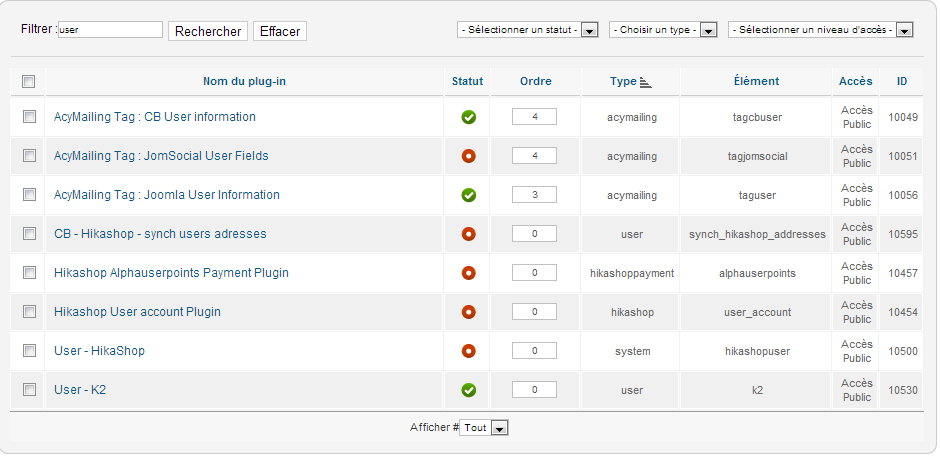

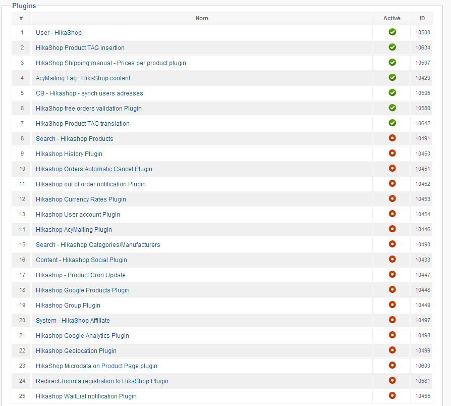

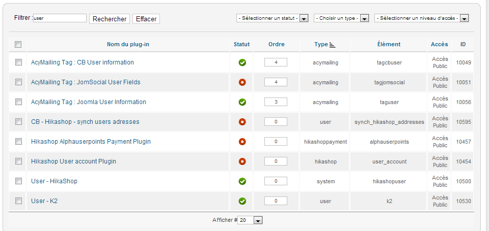

j'ai refait une mise à jour d'hikashop par dessus la version déjà mise à jour et j'ai cherché le plugin HikaShop user synchronization mais malheureusement je ne l'ai pas trouvé :(
J'ai fait deux copies d'éran pour que tu puisses voir ce que j'ai sur ce site.
Dans la gestion des plugins de Joomla avec un filtre sur le terme "user"
et la liste des plugins dans la partie config d'hikashop

13 years 5 months ago #95195
Il s'agit du plugin avec l'id 10500. Essayez de l'activer dans la liste des plugin Joomla. "User - HikaShop"

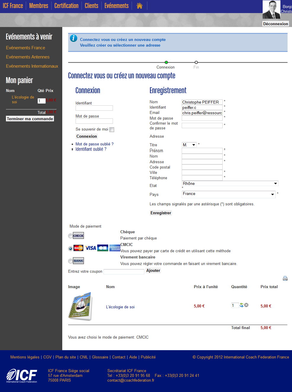

Merci pour les réponses Xavier,
J'ai activé le plugin en question mais cela ne change rien sur la partie front, j'ai toujours la demande de connexion malgré le fait que je sois déjà connecté :(
plugin activé :
Page en front :

  • Posts: 86180
13 years 5 months ago #95666
Comme j'ai expliqué dans mon message, il ne suffit pas de publier le plugin. Le fait de publier le plugin va permettre d'éviter que cela se produise pour de nouveaux utilisateurs.
Pour les utilisateurs déjà existants, il faut installer HikaShop à nouveau pour forcer une resynchro des utilisateurs.
