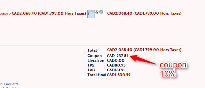

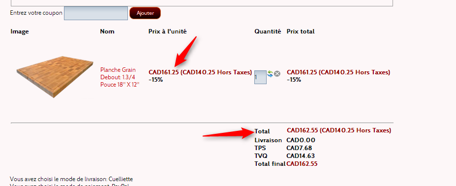

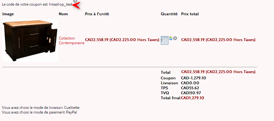

bon je n'ai pas toucher a rien et je vien de regarder ca
dans celui la je ne vois pas la modification de taxe
en plus le montant est 161.25 et le total est 162.55?
dans celui la un coupon de 10% 179.90 ?
et non 237.81
ok je vien de faire les calcule celui la les taxe sont ok
1799.00
-10% 179.90
total 1619.10
TPS 5% 80.96
TVQ 9.5% 161.51
total 1861.57
vraiment désolé
Last edit: 13 years 6 months ago by doyen.

-44$ tps?

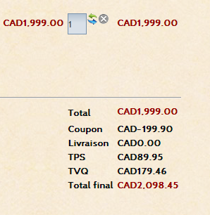

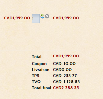

je me prépare a communiquer avec awocoupon donc j'ai fait d'autre test et capture d’écran
test avec réduction hikashop 10$ et 10% aucun problème tout est beau
??? celui la avec un coupon de 10$ Hikashop
celui la avec un coupon de 10% tu remarqueras que celui ci la TPS devrait etre 89.96 j'ai fait d'autre test avec d'autre produit il manque toujours 1 cents a la TPS

je vien de faire quelque test avec different produit tout les taxes son bonne autant avec reduction qu'avec les montant fixe

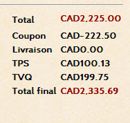

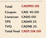

dernier petit probleme le total
Total 1132.50
Total 2302.38
