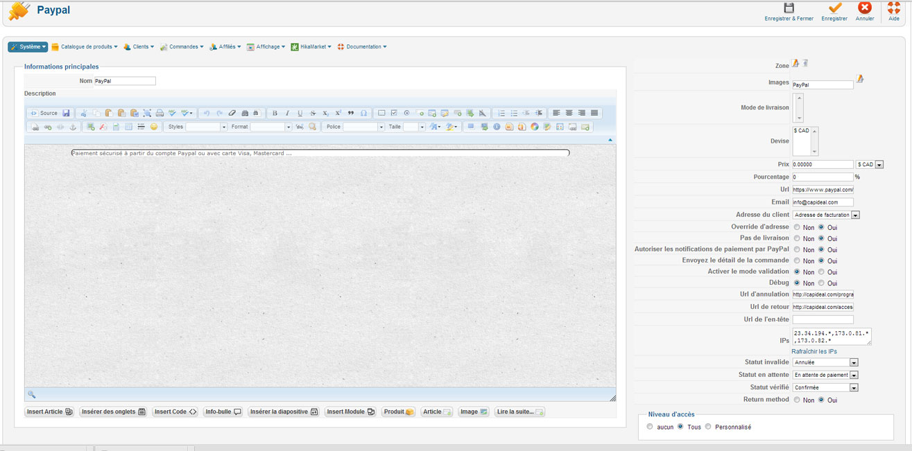

J'ai testé le plgin avec le bac à sable, tout fonctionne parfaitement mais lorsque un client passe une commande, nous devons confirmer manuellement la commande.

Utilisez-vous l'option "Autoriser les notifications de paiement par PayPal" ? si non, activez la car c'est celle ci qui permettra à Paypal de confirmer automatiquement vos commandes.

oui j'utilise déja la fonction
13 years 6 months ago #91894
Merci de mettre l'option "Enable validation mode" sur "No".

13 years 6 months ago #92002
c'est déjà le cas
voir copie d'ecran
  • Posts: 91
13 years 6 months ago #92003
c'est déjà le cas
voir copie d'ecran
