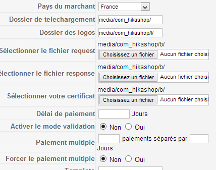

heu j'upload via le formulaire du pluggin

Allez voir en FTP dans le dossier /usr/home/davidlemaraicher/www2013/media/com_hikashop/b et uploadez vous meme les fichiers en FTP en mode binaire et vérifiez leur droits d'accès. Et essayez avec les différents binaires.
