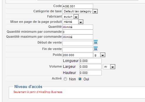

Vérifiez que le poids saisi dans la page produit est bien en grammes lui aussi.

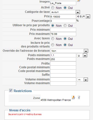

Pouvez vous nous fournir des screenshots de configuration d'une méthode de livraison et d'une page produit ?

13 years 6 months ago #93962
Voilà
- la configuration d'un mode de livraison
- la configuration d'un produit.

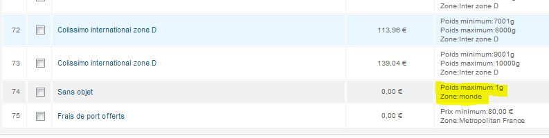

J'avais effectivement une méthode sans zone de livraison : c'est justement celle pour 2 produits immatériels (des services) de 0 à 1 g. Je viens de créer pour lui une zone monde avec tous les pays (screenshot) et... il y a toujours le message d'erreur !

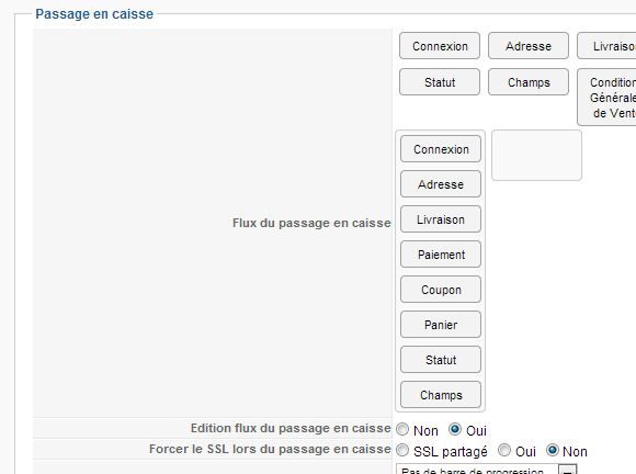

13 years 6 months ago #94497
Je pense que dans votre cas il faut mettre le stade "livraison" dans le checkout une étape après celui de l'adresse.
Comme ça l'utilisateur saisi son adresse, click sur suivant, et là seul les bonnes méthods (relatives à son adresse) sont proposées.

  • Posts: 138
13 years 6 months ago #94502
C'est déjà le cas je pense (cf screenshot)

  • Posts: 86180
13 years 6 months ago #94623
C'est juste une question d'ordre des vérifications de restrictions. Le système écarte d'abord les méthodes de livraison dont la zone n'est pas la zone courante et ensuite il vérifie le poids pour les méthodes restantes d'où l'erreur que vous avez sur le poids alors qu'il y a de fortes chances que cela vienne de la zone.
La proposition de Xavier est intéressante. Vous avez toutes les vues du flux de passage en caisse sur une seule étape actuellement. Xavier vous propose de modifier cela en plusieurs étapes pour que les méthodes de livraison ne soient chargées qu'une fois l'adresse entrée.
Voyez le petit rectangle à coté du gros rectangle avec toutes les vues dedans ? C'est la seconde étape de votre passage en caisse. Glissez les étapes du premier vers le second pour modifier votre flux de passage en caisse.
