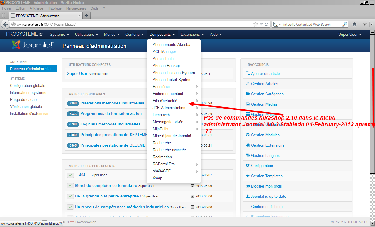

Bonsoir,
Après installation, sous joomla 3.03 et hikashop 2.10 pas de commandes hikashop dans le menu administrator ??
J'utilise déjà hishop sous joomla 2.5 et je n'ai pas eu ce problème.
Merci de votre aide.
Teophile

J'ai contourner le problème en accédant par ACL manager
J'ai vérifié :
- Les droits CHMOD 777,
- Les autorisations avec ACL manager
- installé réinstallé plusieurs fois en vidant les tables,
- désinstallé sh404SEF et oter sef de joomla
Rien ne change
Quelles sont vos autres idées ?
Il s'agir d'un premier démarrage du menu composants après l'installation sans aucunes modif de BD
Merci
Teophile
