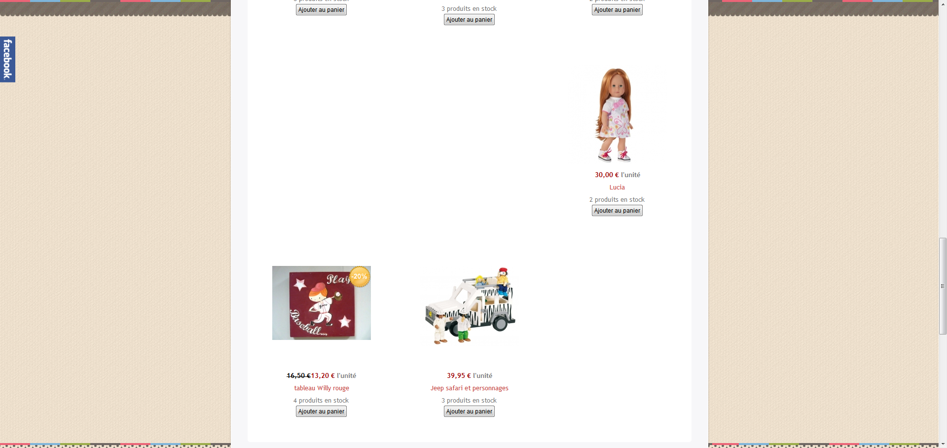

Je rencontre le problème suivant, sur la page d'accueil de mon site : http://www.manegeenchante.fr , j'ai inséré le module "hikaShop Content Module" il est nommé : les articles de la boutique, il est situé en position innertop.
Nombre de colonnes : 3
Nombre de produits : 12
Nombre de produits par slide : 12
Il fonctionne correctement sauf que 1 ou 2 fois sur 10 l'affichage des produits est décalée (voir pièce-jointe). j'ai tenté d'augmenter ou de diminuer la largeur et hauteur des images mais rien n'y fait. L'affichage est donc décalée aléatoirement, un coup c'est bon un coup c'est décalé, existe t-il une solution pour que l'affichage soit ok à tout les coups ?

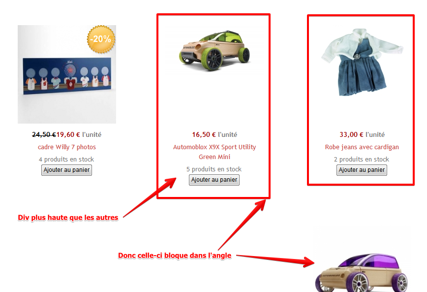

Il faut définir une hauteur minimal sur les div de ce listing.
Voici un screenshot qui montre la raison du problème:

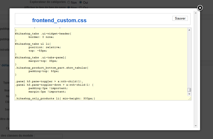

Dans le fichier CSS frontend d'HikaShop via l'onglet Affichage de la configuration d'hikashop par exemple. Vous pouvez le mettre où vous voulez dans le fichier.
  • Posts: 185
13 years 6 months ago #94625
Bonsoir Nicolas,
j'ai copié le texte ici (voir copie d'écran ci-jointe), malheureusement le "bug" est toujours présent !!! www.manegeenchante.fr ,
