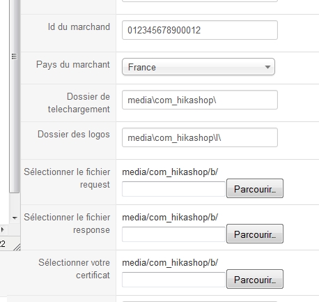

Sur l'image ci-joint on peut voir les chemins affichés pour les 3 fichiers téléchargés.
Peut-être vaut remettre à zéro ces téléchargements ? Mais je ne sais pas comment procéder.

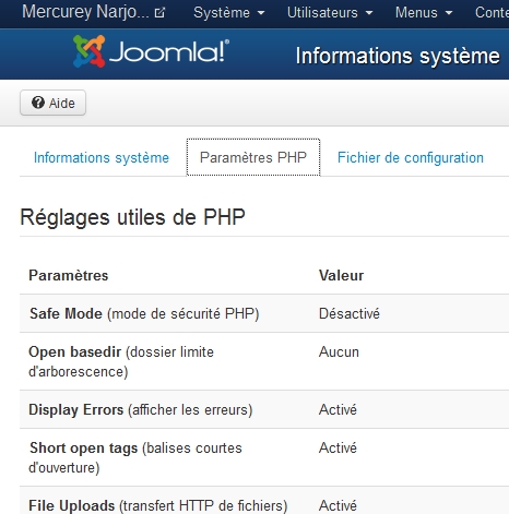

Mon serveur est en PHP safe mod désactivé (cf fichier joint).

Ma demande initiale concerne les chemins affichés au-dessus de la zone de sélection des fichiers "request", "response" et "certificat" (cf fichier joint mail initial). Est-il possible de réinitialiser ces chemins?
