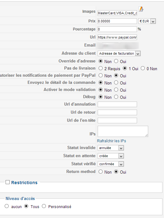

Mes dernières commandes garde un statut "créé" alors que le paiement paypal est bien validé et j'ai bien réceptionné l'argent.
Ci-dessous ma config.

Avez vous bien rafraichit les IPs paypal dans la configuration de la méthode de paiement ?
Êtes vous sûr de ne pas avoir de restrictions côté serveur ?
  • Posts: 134
  • Thank you received: 4
13 years 5 months ago #95293
Bonjour Xavier,
Alors j'ai tenté avec les Ip's Vide et j'ai ensuite tenté avec les Ip rafraichits. Idem.
Et coté serveur, rien de spécial et puis surtout ça fonctionnait très bien, je ne comprend pas ?

1. le code du plugin paypal a été modifiée d'une manière qui fait que cela crash à cause des paramètres que PayPal envoie au site pour la notification.
2. quelque chose sur votre site (une extension genre rsfirewall our carrément un firewall sur le serveur) bloquerait les requêtes venant de PayPal mais pas de nous.
3. Ou alors la connexion vers PayPal lors de la validation de l'ipn qui ferait planter le process car il y aurait un problème avec fsockopen sur votre serveur.
Quelque chose à faire: Activez le debug mode du plugin. Après un ou deux paiement validés, ouvrez le fichier de log des paiements dans la configuration et copier/coller (en privé) les traces écrites par le plugin PayPal lors des notifications. Cela devrait donner des infos intéressantes sur le soucis.

Bah mince alors, le fichier est vide, (les droits sont bien en 777) et j'ai refais une commande pour instancier une écriture
13 years 5 months ago #96230
Vérifiez alors dans les commandes passées, dans le détail de la commande, tout en bas il y a la partie changement de status.
Vous devriez voir apparaître des informations sur la méthode de paiement à ce niveau là.

J'ai oublié de vous dire d'activer le mode "debug" dans les options de paypal.
C'est recquis pour voir si des erreurs sont présentes.

Alors voici le topo après qques test sur un site le mode debug fonctionne bien et la confirmation de paiement aussi. (j'ai enfin pu voir effectivement a quoi le mode debug ressemblait) mais sur 2 autres rien, j'active le mode debug rien ne vient après un paiement. (et tjs pas de confirmation de paiement)
Cela ne vient donc pas de mon serveur dédié qui héberge les trois site. ni de la version hika je suis en 2.1.1 sur les 3 versions.
Question qui me vient alors, existe-t-il des composant qui pourrait altéré ou être en conflit avec hikashop et donc notement le module de paiement paypal plus précisément.
