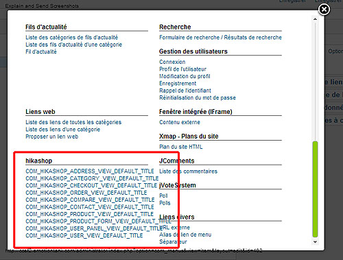

j'ai voulu créer une entrée de menu pour avoir accès à hikashop sur mon site joomla 2.5.9 mais voici ce que je vois au moment de sélectionner le type de lien :
Est-ce que ce souci vient d'un problème d'installation ?

C'est juste que le système ne trouve pas les traductions correspondantes dans le fichier de langue d'HikaShop.
Rien de bien grave. Il est probable que vous n'ayez pas la dernière version du fichier de langue.
