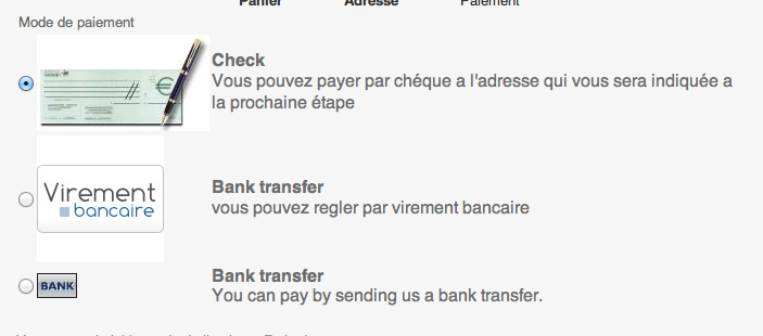

bonjour la team
niveau paiement, serait possible d'ajouter en dessous du mode de règlement (en photo ci joint) un délia a choisir par le client:
je m'explique le client peux payer par virement, chéque ou LCR (pas fini le LCR)
je souhaiterai qu'en plus le lcient puisse choisir entre échéance 60 jour, 30 jours ou comptant -2%
c'est possible cela? :S

oui sauf que cela se selectionne en lieu et place du moyen de paiement... le client ne peux pas sélectionner son moyen de paiement et son échéance a part...hors moi c'est cela que je voudrais mettre en place, une fois choisi entre chèque, virement ou LCR le client doit selectionner son délai de paiement
c'est faisable ça?

oui mais le truc c'est que je n'ai ''user/product/categories/adress'' je n'ai pas l'onglet commande ou order dans la création de champs personnalisés ...
