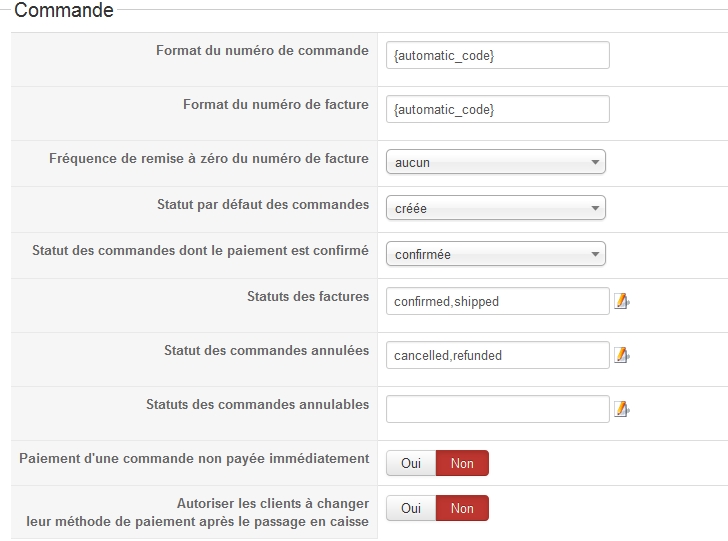

Je souhaite simplement ajouter une information statique (informer le client qu'il dispose d'un espace client pour visualiser/gérer ses données) sur les mails de création de commande et de confirmation de commande.
Quelles sont les vues concernées ?
Par ailleurs, lorsque la commande est confirmée (donc payée) le mail que reçoit le client n'est pas accompagné d'une facture en pièce jointe (ci-joint copie écran de système/configuration générale/principale/commandes. Que dois-je vérifier d'autre ?
Également quelle est la vue pour modifier la facture ?
Merci d'avance pour vos réponses.
Xavier

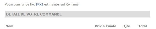

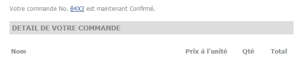

13 years 5 months ago #97719
Heu, vous ne m'avez pas compris.
Sur la copie écran de mon mail précédent je recherche la chaîne de caractères "Confirmé"
Je veux corriger, dans le mail de confirmation, la faute d'orthographe et la majuscule : remplacer "commande Confirmé" par "commande confirmée"
Or "Confirmé" ne se trouve pas dans votre fichier de langue.
Où est-ce stocké ?

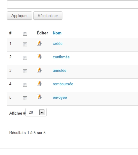

  • Posts: 79
13 years 5 months ago #97733
Je n'utilise pas Falang (site en Français uniquement) et je n'ai pas modifié les statuts des commandes (cf fichier joint).

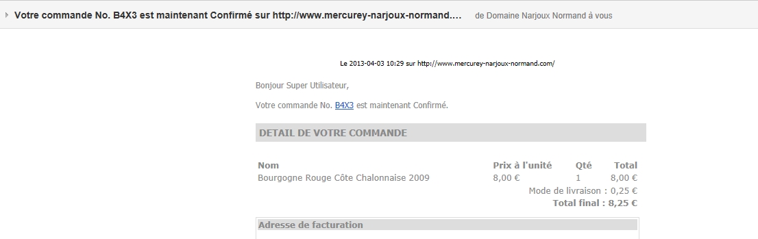

  • Posts: 79
13 years 5 months ago #97854
Merci pour votre réponse.
Désolé mais il y a aussi une faute d'orthographe dans l'objet.
Je voudrais remplacer "Confirmé" par "confirmée" (sans majuscule et avec un "e")
. dans l'objet du mail
. dans la première phrase du mail
Je joins une copie écran du mail.
