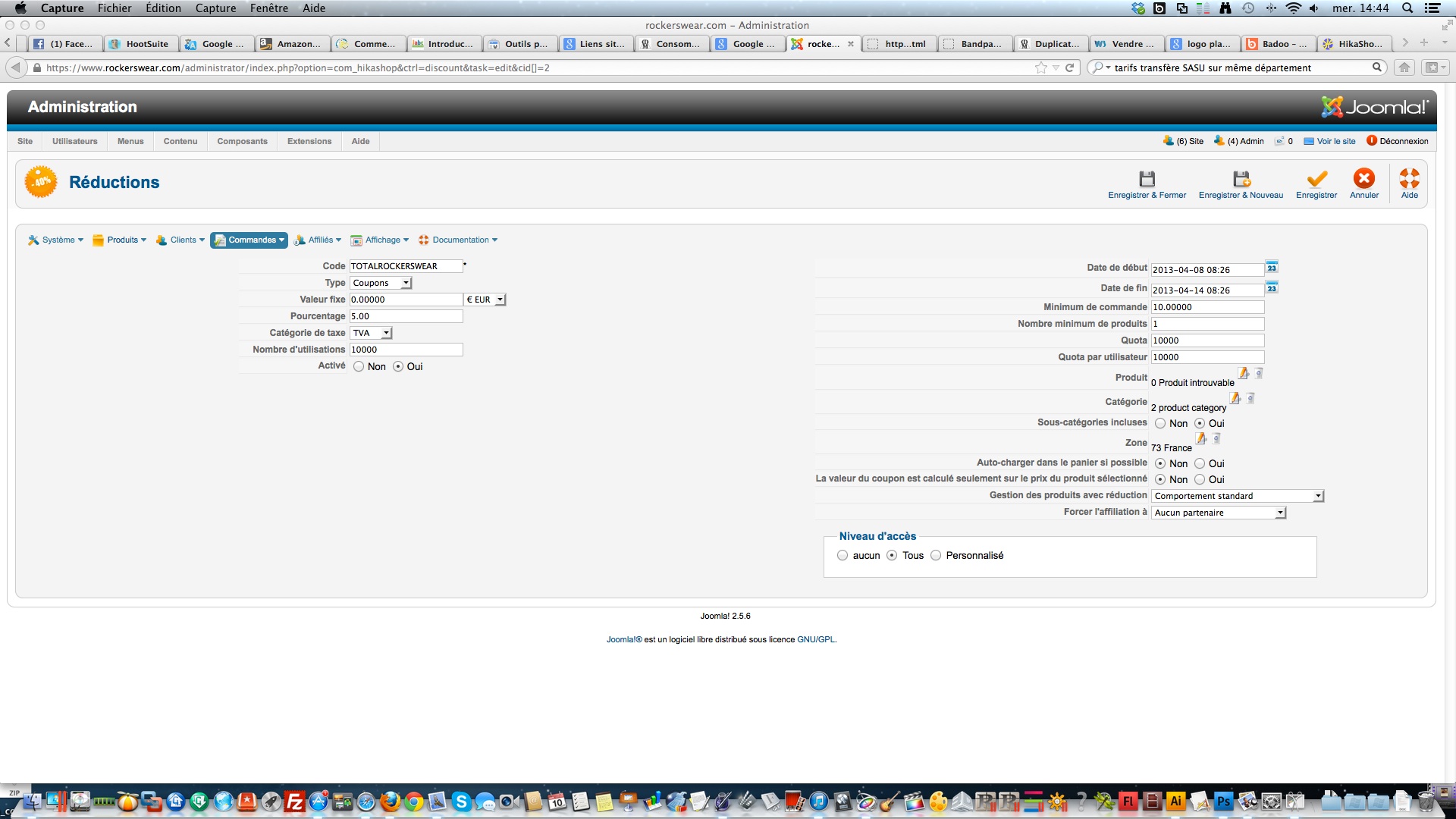

J'ai crée des coupons de réductions mais à chaque fois que je les essayent sur des produits ... Et rien

Pouvez vous nous donner un lien vers votre site, nous indiquer quel produit est soumis à réduction et le coupon correspondant ?

Oui bien sûre ...
Le nom du cooupon est : TOTALROCKERSWEAR
www.rockerswear.com
cordialement

Vous avez mis un quota de 10000 et un nombre d'utilisations de 10000. Cela signifie que vous authorisez le coupon à être utilisé 10000 fois et que le coupon a déjà été utilisé 10000 fois.
Du coup, il n'est plus utilisable.
Mettez le nombre d'utilisations à 0 et cela fonctionnera.

C'est bon cela marche ... je penses que ça serai bien de mettre un tuto sur les réduction et coupons ...
