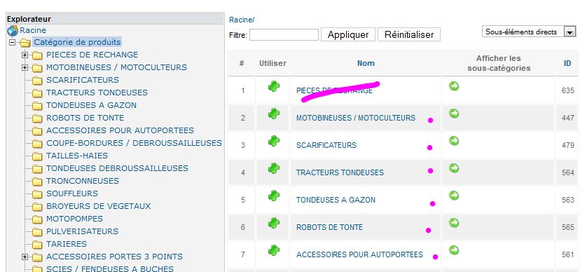

Je ne veux pas afficher toutes les sous-catégories de "Catégories de produits", seulement certaines.
Comment est-ce possible?
Merci.

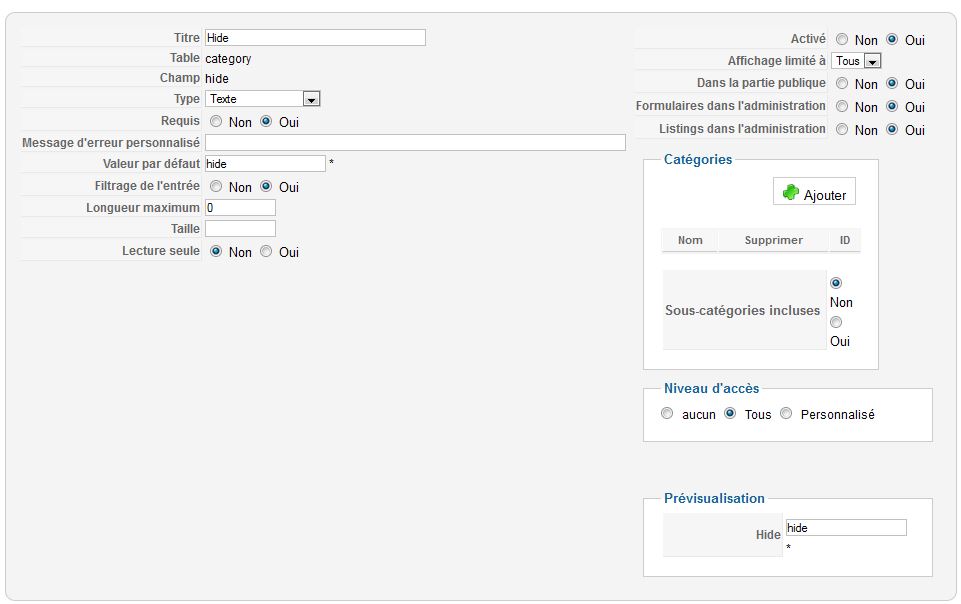

13 years 5 months ago #98785
Je pense avoir saisi la logique mais j'ai dû manquer quelque chose dans la configuration.
Je joins une capture de la config du champs :
Merci.
  • Posts: 86180
13 years 5 months ago #98930
La capture est correcte.
Avez vous édité le fichier "listing_div" de la vue "category" pour rajouter le code pour "sauter" les catégories qui ont la valeur "hide" comme Xavier l'a spécifié dans son message ?
The following user(s) said Thank You: oliv
