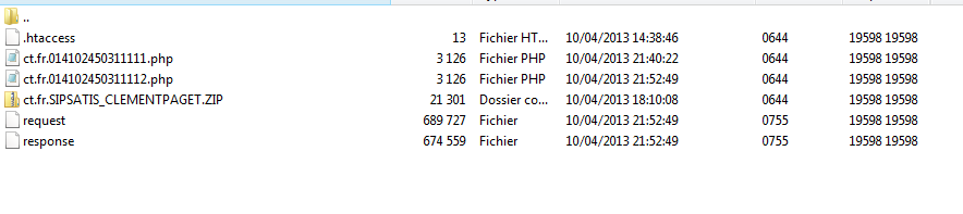

  • Posts: 44
13 years 5 months ago #99677
Bonjour
ci-joint les fichiers présents dans le répertoire demandé.
  • Posts: 26386
  • Thank you received: 4078
13 years 4 months ago #99971
Le fichier "ct.fr.014102450311112" n'existe effectivement pas dans votre répertoire.
Par contre, il y a le fichier "ct.fr.014102450311112.php" mais malheureusement, il possède l'extension "php" qui fait que le nom du fichier n'est pas exactement le même que celui demandé.
Merci de renommer le fichier en supprimant son extension ".php" afin qu'il possède le nom demandé par ATOS SIPS.
