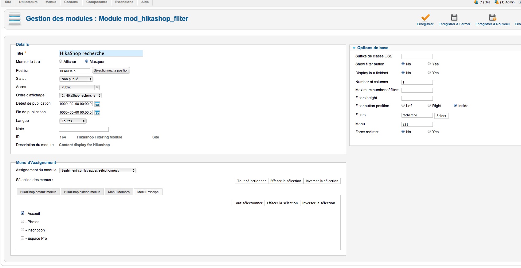

je souhaite mettre en place une barre de recherche sur tout le site, qui donnera bien sur les resultats de produit

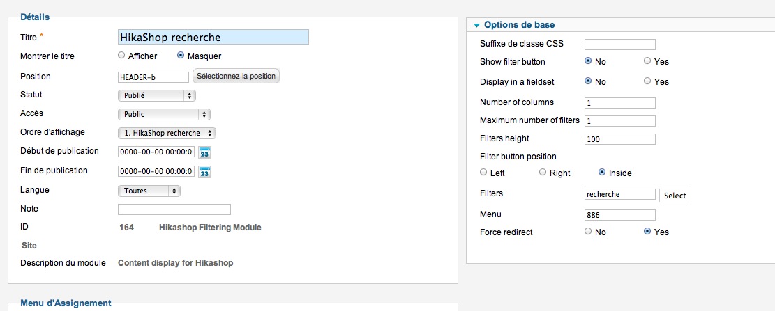

aprés avoir crée 1 filtre , associé a (product listing) en PJ
1 module dans l'administration de module joomla en PJ

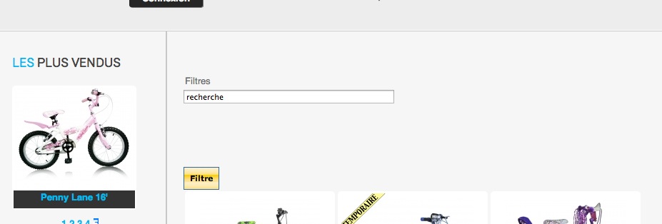

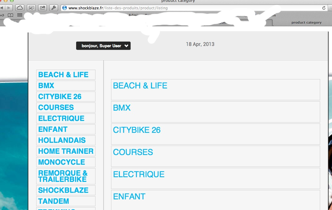

alors deux choses, la premiere quand je tape une recherche dans le menu accueil par exemple, je n'obtient que les catégories de produit par ordre alphabétique
la seconde la barre s'invite dans chaque catégorie de produit (au dessus des produit aussi enPJ), la en effet si je tape le nom d'un produit qui est présent dans la catégorie il le trouve mais sinon non.
ce que je souhaite c'est avoir une barre comme dans le premier cas mais qui trouve les produit au lieu de donner les catégories par ordre alphabétique
PS: j'ai desactivé le module car ca ne marchait pas
  • Posts: 86180
13 years 5 months ago #99681
Le soucis vient de l'option "menu" de votre module. Il faut qu'il y ait l'id d'un listing de produits dedans. Aussi l'option "force redirect" devrait être activée.
Pour la seconde barre, il suffti d'aller dans les options de votre menu pour désactiver l'affichage des filtres.
  • Posts: 167
13 years 5 months ago #99746

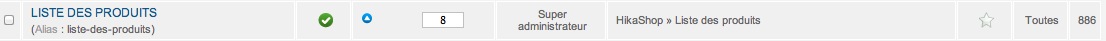

comme on peux le voir sur le screenshoot il y a l'id 831 qui correspond en fait au product listing par défaut.
dans le doute j'ai changé l'id par le enu product listing que j'utilise mais toujours pareil...il m'affiche les catégories des vélos par ordre alphabétique.

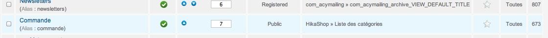

voici la configue avec le menu listing-catégorie utilisé par le site

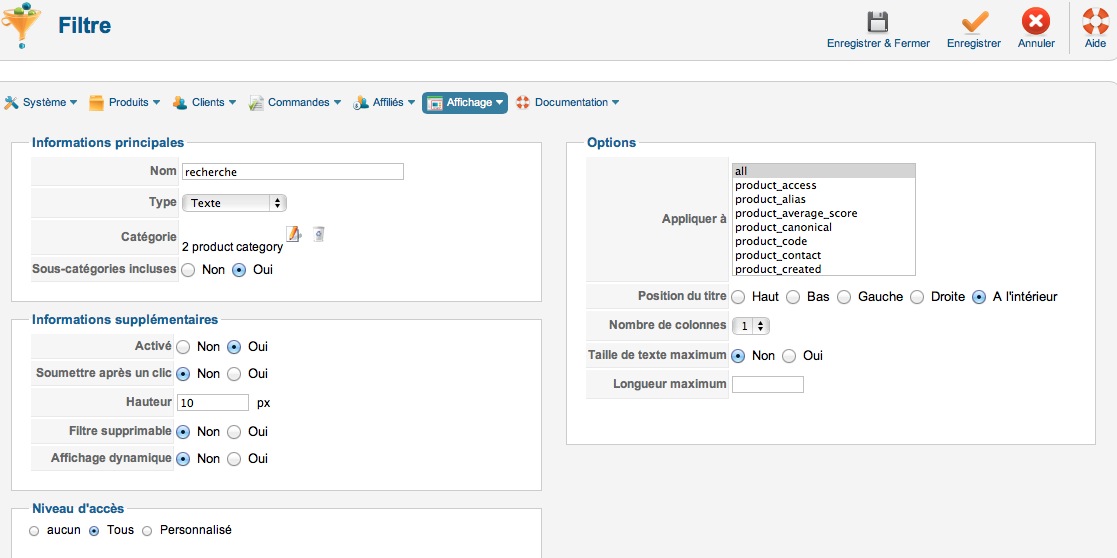

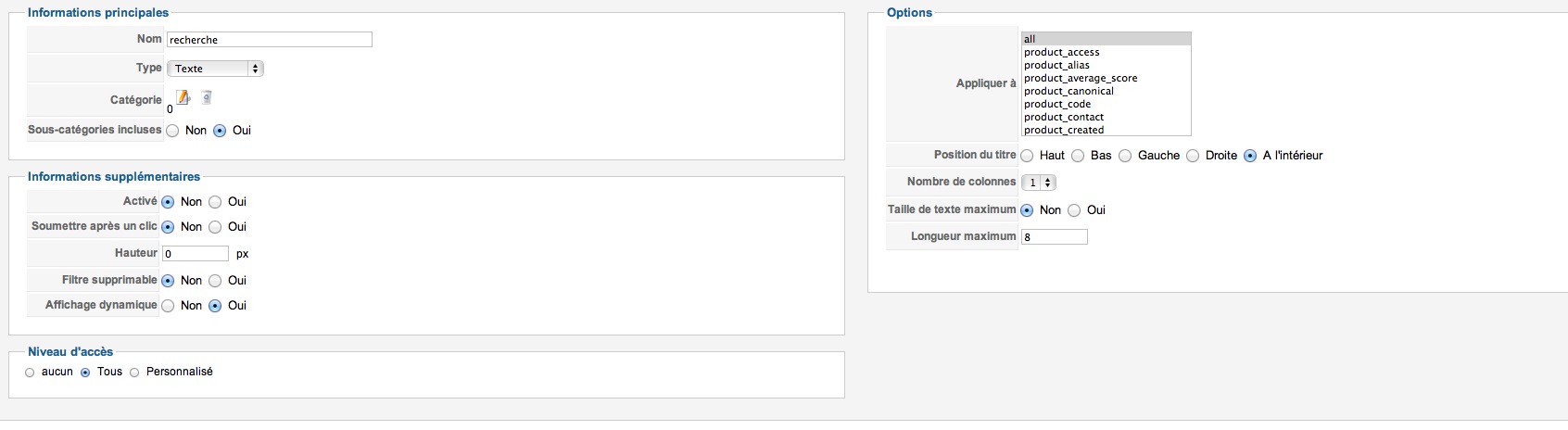

et voici la configuration du filtre

  • Posts: 86180
13 years 5 months ago #99758
Comme vous pouvez le voir sur votre capture d'écran, le menu avec l'id 673 est un menu de listing de catégories. Donc normal que vous ayez toujour le problème.

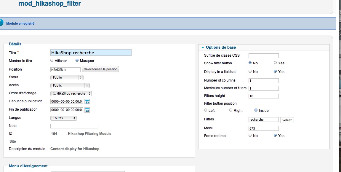

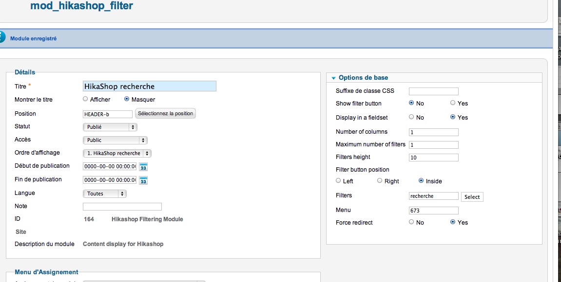

oui j'y ai pensé et j'ai donc crée un menu listing-produit
voici le résultat d'une recherche... il m'affiche aussi les catégories mais d'une autre façon
et la configue

Vous avez changé le nom du filtre et du coup il n'était plus correct dans le module, qui du coup ne trouvait plus de filtre à afficher.

comme je cherche toujours a bien comprendre mes erreurs, j'ai fait une copie du module de recherche et j'ai sélectionné le même filtre (surtout je ne touche pas au premier module lol)
et bien celui ci ne s'affiche pas pour autant, pourtant le nom du filtre est le bon, il est publié, il a une place dans le template, il est toute langues, il est mis pour toutes pages... :S

Le nouveau module que vous avez créé était assigné à une position qui n'existe pas dans votre template. Donc il ne s'affichait pas. Rien à voir avec HikaShop donc.
Les modules de filtres ne sont pas dans le listing des modules de contenu car ils n'ont pas d'options HikaShop.
