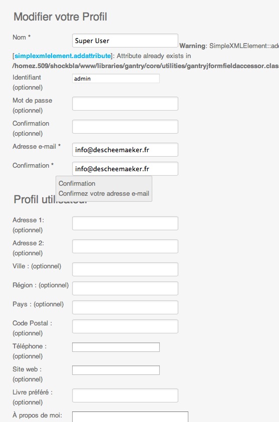

ce menu est trés bien mais dans editer les information de votre compte je souhaiterai voire apparaitre les information du client qui sont deja inscrit sur CB, comme le numero de TVA et autre
a la place j'ai trés peu d'info (en plus d'une erreur) et des infos inutile a mon sens (livre préféré et autres)
pour autant ces infos ne correspondent pas non plus aux champs personnalisés non plus... :silly:
pouvez vous m'aider?
  • Posts: 26386
  • Thank you received: 4078
13 years 5 months ago #99553
Je doute que cela soit une page hikashop mais je pense qu'il s'agit de la page de gestion de profil de Joomla.
L'erreur que vous voyez est un conflit entre Joomla et Gantry. Nous n'utilisons ni déclarons de SimpleXMLElement dans HikaShop.
Cordialement,

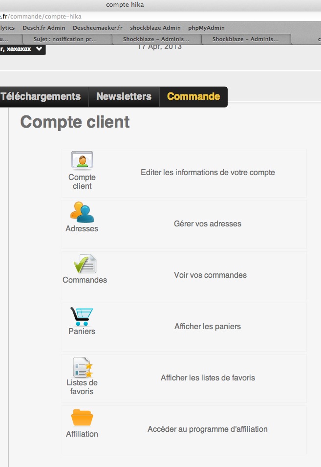

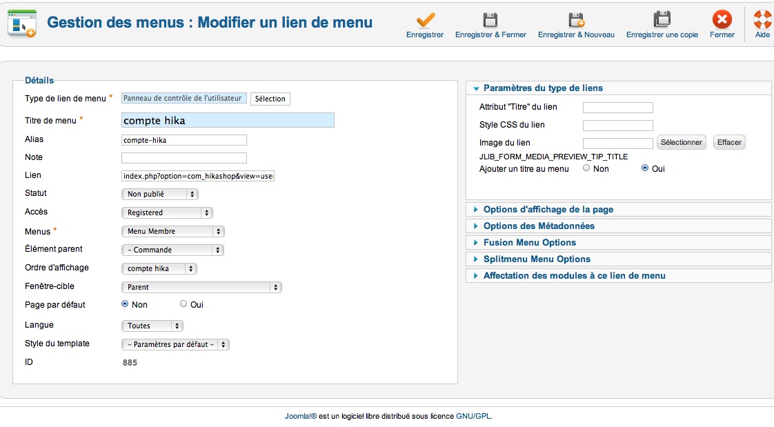

curieux car j'obtient cette page ainsi
nouveau menu hikashop
puis ur le site ca donne cela
et en allant sur compte client ça donne l'image de mon précèdent post...
  • Posts: 86180
13 years 5 months ago #99569
Cette page est un article joomla affiché par une menu de type article joomla: www.hikashop.com/en/hikashop.html
Pourtant, lorsque vous cliquez sur les images de HikaShop Essantial/Business, vous êtes redirigé vers une page produit HikaShop.
Donc cela n'a rien à voir.
Comme Jérome l'a dit, ce n'est pas une page HikaShop. C'est la page profil de Joomla et il y a en effet un lien vers cette page dans le panneau de controle d'HikaShop.
