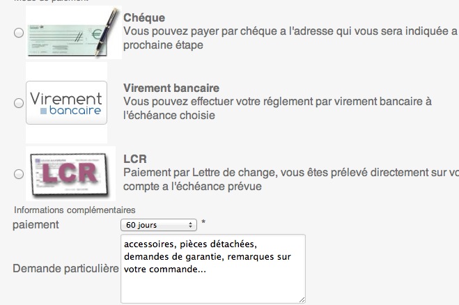

en attendant de trouver mieux (et en espérant de trouver mieux :dry: ), je l'ai mis en fin de passage en caisse avec le paiement
mais question comment faire pour que le texte par défaut disparaisse quand le client clique sur la zone de texte?
et aussi espacer les deux champs personnalisé que sont paiement et demande particulière?
Last edit: 13 years 4 months ago by xav.
13 years 4 months ago #100296
1. En utilisant du code JavaScript qui à l’événement onClick appelle un fonction qui vide le contenue par défaut du champs.
2. En utilisant du code CSS :).
Mohamed.
