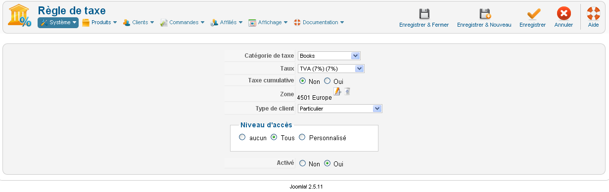

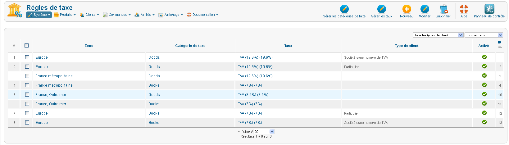

Voici ma configuration des taxes
Je tourne en rond depuis des heures et je suis à court d'idées.

D'accord, le problème provient alors de la façon dont vous avez configurez vos taxes avec la zone Europe (concernant cette zone, une zone Europe est déjà normalement définie dans Hikashop, il n'y a donc pas besoin de la crée). En effet, pour toutes vos taxes vers l'Europe, l'appartenance à un groupe comme particulier est obligatoire, le problème provient donc surement de là.

En effet, je n'ai pas recréé de zone Europe (j'ai utilisé celle déjà créé et j'ai supprimé de cette zone la France).
Voici comment j'ai configuré la TVA pour les livres applicable aux particuliers en Europe
Merci encore pour votre aide
Cordialement,
Hicham

Autant pour moi, je pense simplement qu'il serait plus judicieux d'initialiser l'option "Type de client" à tout les clients.

Oui mais dans ce cas, les sociétés avec un numéro de TVA intracommunautaire se verront facturer une TVA (ce qui est contraire à la loi)

Merci de vérifier que le type de client par défaut est bien "particulier" dans la configuration d'HikaShop.
The following user(s) said Thank You: hbesri
  • Posts: 16
13 years 4 months ago #101500
En effet, le type de client était sur sur tous les types.
Mille merci Nicolas et Mohamed.
Ça marche nickel maintenant.
