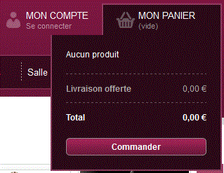

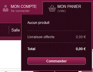

je souhaiterai afficher le module panier avec une icone pannier indiquant juste à côté le nombre d'articles ajoutés.
Beaucoup de site de vente propose cela (exemple photo jointes à ce message).
Comment faire cet affichage avec Hikashop ?
exemples d'affichages pannier sur d'autres sites:
amazon
zalando Fnac
site autre
Est-il possible de personnaliser les boutons par défaut "ajouter au pannier" et "terminer ma commande" ?
Merci d'avance de vos conseils.
Cordialement
Antone

Oui c'est possible et c'est déjà implémenté dans HikaShop.
Le module de panier d'HikaShop gère ce qu'on appel le "mini cart".
Il s'agit d'un module de panier minimaliste n'affichant que le minimum d'informations (nombre d'articles, prix) sans afficher la liste complète des articles.
www.hikashop.com/en/support/documentatio...es-form.html#details
Mini cart : This option will enable you to switch the cart module display to a smaller interface, without listing of the products but just the number of items in the cart and a link to empty the cart's content.
La personnalisation des boutons est elle aussi possible. Vous pouvez changer les textes via un override de traduction et vous pouvez changer le design que cela soit avec du CSS ou alors en modifiant le code via de l'override de vue.
Le tout est de savoir ce que vous souhaitez faire.

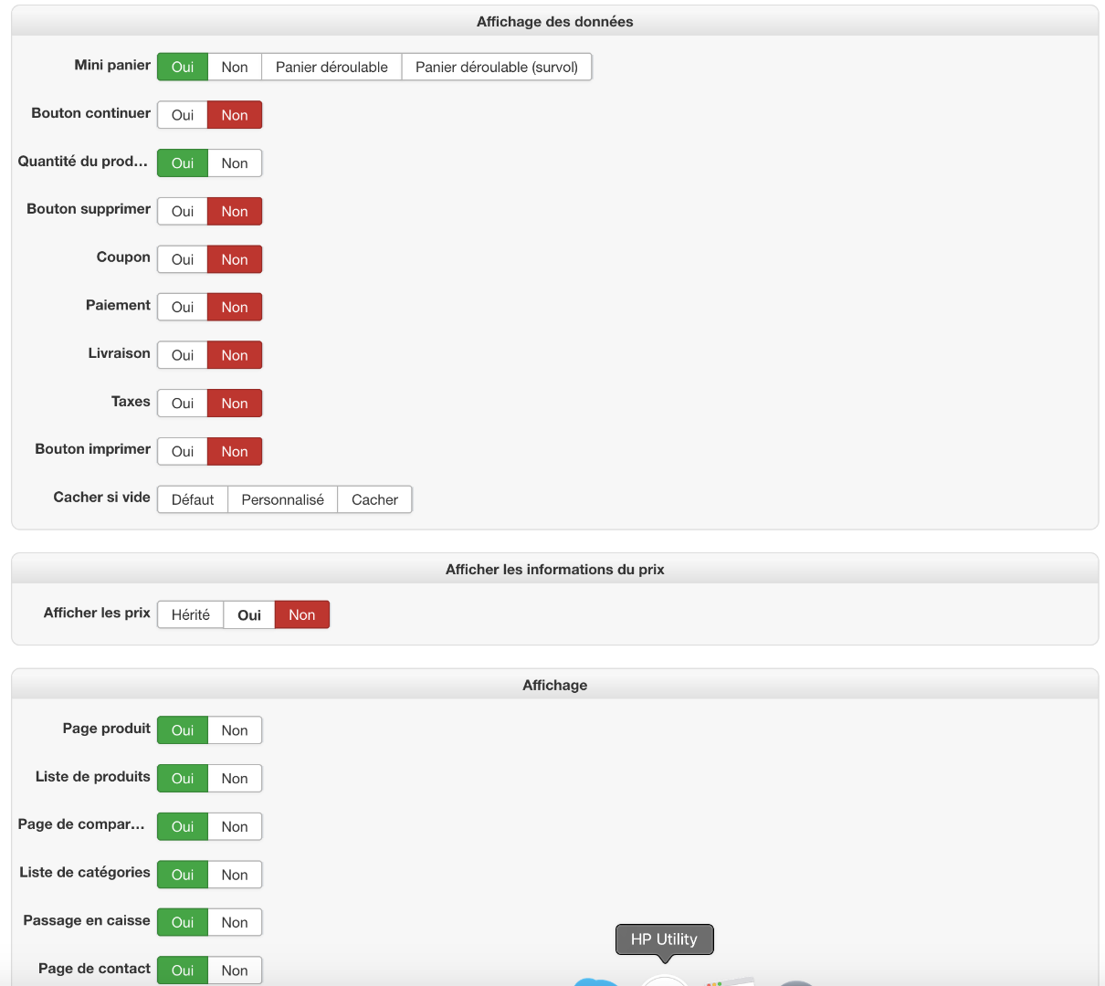

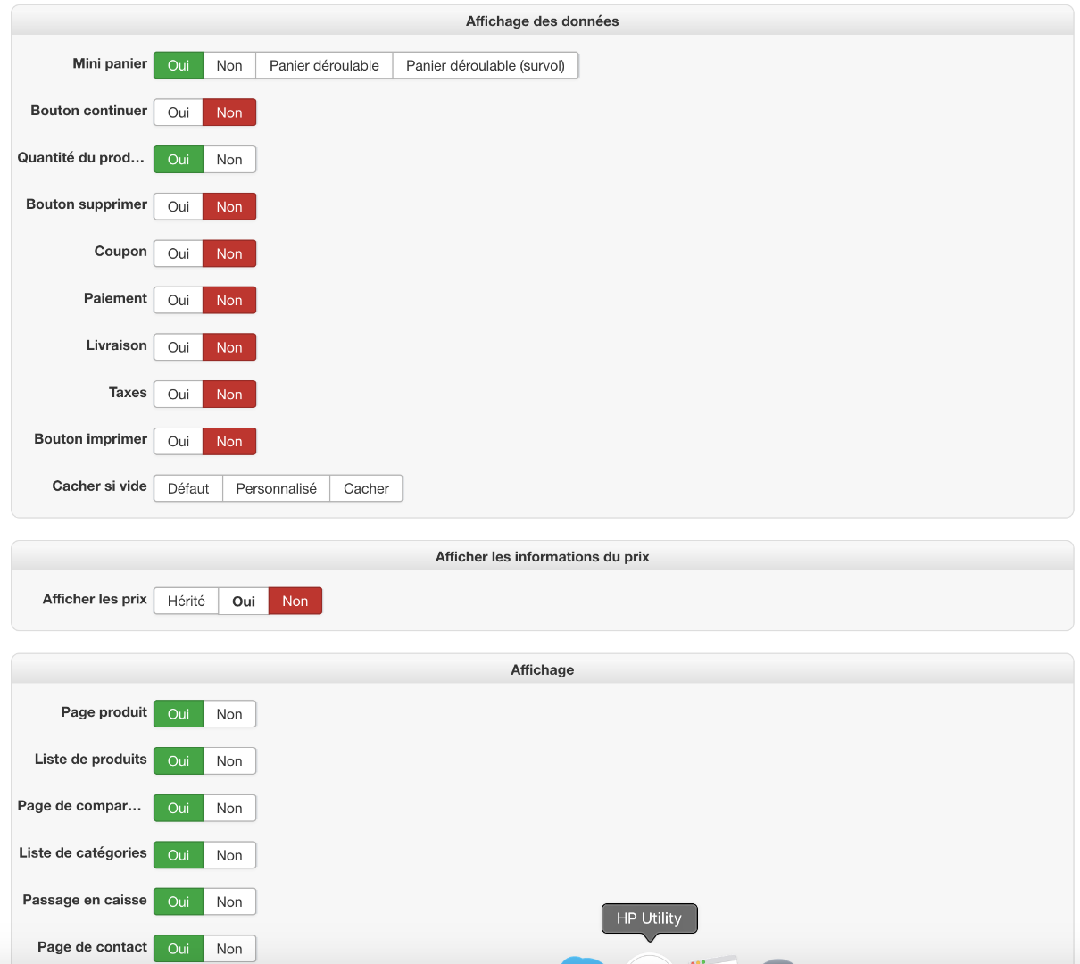

Bonjour
Je dispose de la version HikaShop Business 4.2.2
Pouvez-vous m'indiquez ou se trouver le fichier langue et la ligne exacte pour modifier le texte, je souhaite faire apparaitre que la quantité mais pas le texte "produit"dans le mini panier.
Merci

Cela dépend de comment est configuré votre module panier et s'il y a quelque chose dans le panier ou non.
Vous avez clefs de traduction suivantes:
CART_EMPTY
X_ITEM_FOR_X
X_ITEMS_FOR_X
X_ITEM
X_ITEMS
TOTAL_IN_CART_X

Bonjour
J'ai essayé toutes les clés de traduction que tu m'a envoyée,mais impossibles d'enlever le texte "produit"
J'ai installé le module "Hikashop Cart Module"
j'ai un produit dans le panier et je souhaite juste faire apparaitre le nombre plutôt que le texte "produits"

Alors merci de fournir un lien vers la page en question (et les instructions pour voir ce texte si nécessaire) et je peux regarder. Mais en tout cas, je ne vois pas d'autres clé de traduction.
Pourriez-vous faire une capture du fichier d'override (voir fournir une copie) ?
Aussi, vous pouvez activer l'option "debug language" de la configuration Joomla pour voir les erreurs dans les fichiers de traductions en bas des pages qui les utilisent. Donc c'est un bon moyen de trouver des erreurs potentielles car s'il y a une erreur dans un fichier de traduction, c'est toutes les traductions du fichier qui sont ignorées.
