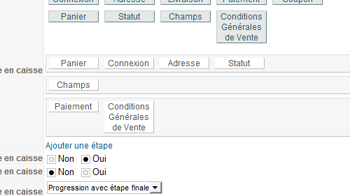

J'ai donc créé mes 2 champs personnalisés, puis j'ai créé une étape spéciale du passage en caisse pour ces 2 champs personnalisés comme suit :

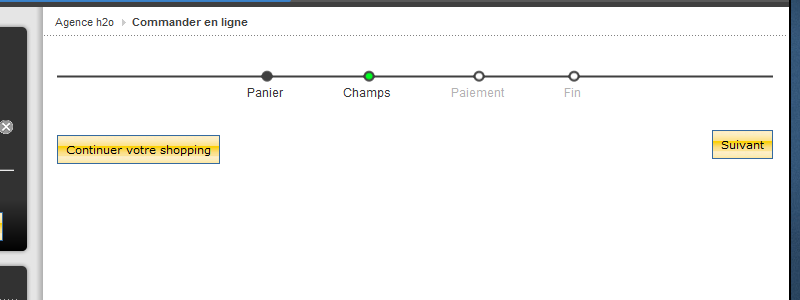

Mon problème est que ces 2 champs personnalisés continuent à s'afficher à la fin de mon étape 1 (avec l'adresse) et rien à mon étape 2 :
Cette étape m'est importante, elle permet aux personnes connectées de passer directement à l'étape 2 et devoir remplir ces 2 champs qui changent à chacune de leur commande.
Merci.

C'est surement que vous avez créé des champs personnalisés de la table "adresse" et non de la table "commande" (uniquement disponible dans l'édition Business d'HikaShop).

C'était ça, merci.
