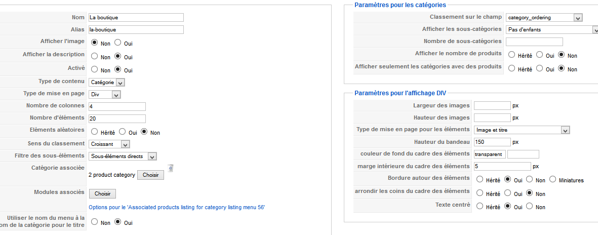

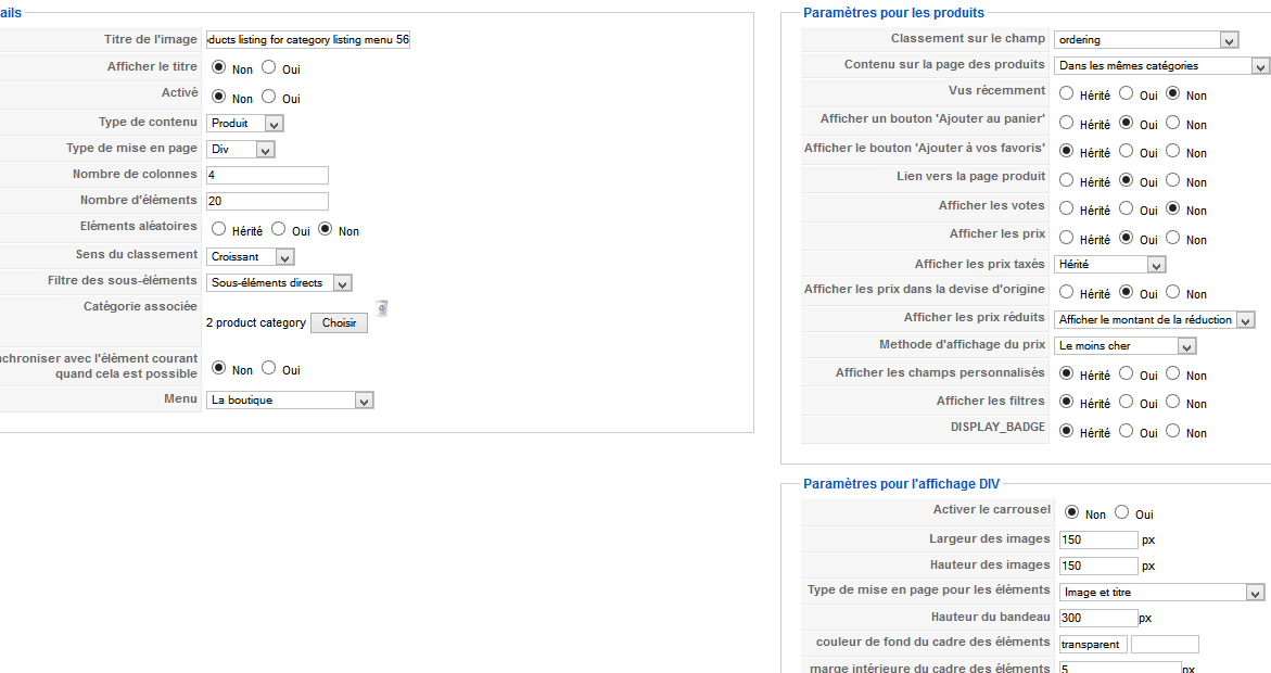

Voici 2 captures d'écran (menu hikashop et module associé)... Merci de me dire ce que j'ai fait de faux...

De ce que je vois la catégorie dont vous voulez afficher les produits et la "product category" par défaut.
Je pense que vous n'avez simplement aucun produit dans cette catégorie. Sélectionnez en une autre ou bien mettez l'option "filtre des sous éléments" à "tous les sous-éléments"

Décidément, il y a une truc que j'ai pas du comprendre... Je vous explique le besoin (simple) et ce que j'ai fait :
Le besoin : Une boutique de bijoux : une catégorie principale, sans produits, avec des sous-catégories (bracelets, colliers, etc.) qui, eux, contiennent des produits.
(Et mon problème initial : je veux que le fil d'Ariane soit complet. Exemple pour un bracelet : Accueil --> La boutique --> Les bracelets --> nom du bracelet).
Ce que j'ai fait :
1. Un lien de menu Joomla "la boutique" de type "HikaShop » Catégorie / Listing".
2. Celui-ci est lié aux paramètres menu hikashop "la boutique" : ma capture d'écran ci-dessus.
3. Et enfin le module associé "product listing for category menu listing menu 56": ma seconde capture.
Mon problème :
Lorsque je suis dans la catégorie principale : mes sous-catégories s'affichent, et il n'y a pas de produits ici.
Lorsque j'entre dans une sous-catégorie (colliers par exemple), je voudrais les produits de la catégorie en question et là les problèmes commencent :
si dans "product listing for category menu listing menu 56" je choisis :
--> "tous les sous éléments", j'ai tous les produits de la boutique qui s'affichent dans "les colliers", donc ce n'est pas bon,
--> "Sous éléments directs", j'ai bien juste les produits de la catégorie colliers.
--> Dans ce dernier cas, si je choisis "Synchroniser avec l'élément courant quand cela est possible" sur "non", j'ai pas de produit (normal puisque le module est lié à la catégorie principale, pas aux colliers).
--> si je choisis "Synchroniser avec l'élément courant quand cela est possible" sur "oui", mes produits s'affichent bien dans la catégorie colliers, mais si je clique sur un collier, le fil d'ariane est : Accueil --> La boutique --> nom du collier (sans la catégorie). Et c'est là mon souci...
Je comprends pas ce que je fais de mal... Est-ce qu'il faut créer autant de menu que de sous catégorie? Autant de module de menu que de sous catégorie...???
Merci en tout cas de m'aider!
Last edit: 13 years 3 months ago by walkyrie.
