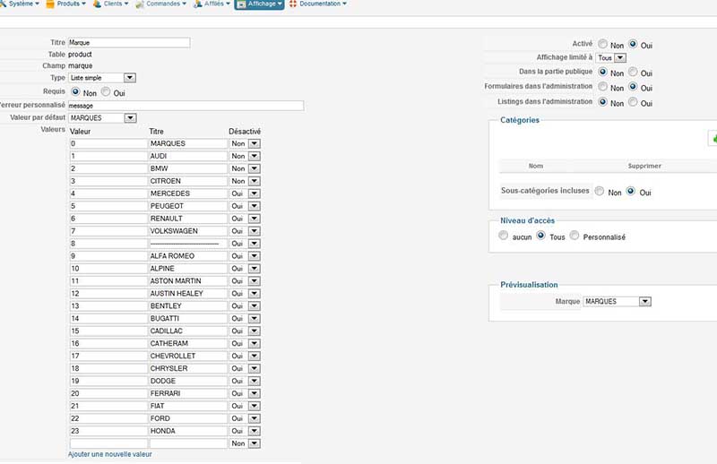

j'ai créé un filtre liste simple avec un certain nombre de valeurs.
certaines sont activées et d'autres non.
le problème est quelles s'affichent toutes, comme si elles étaient toutes activées.
Merci

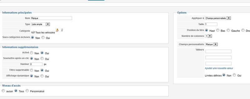

Je ne suis pas sur de comprendre votre problème, pourriez vous être plus précis quant aux valeurs dont vous parlez?
Un screenshot de la configuration du filtre et du résultat pourrait nous aider.

C' est un filtre associé à un champ personnalisé
Dans le champ personnalisé, toutes les valeurs ne sont pas activées et pourtant elles s'affichent toutes en front-end

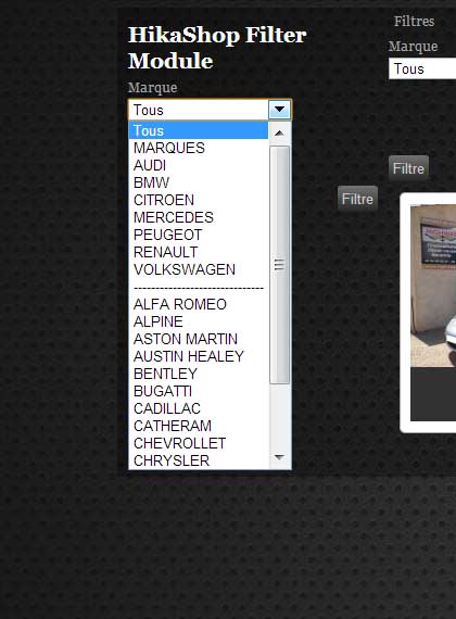

j'ai oublié le résultat, le voici,
et la valeur par défaut "MARQUES" ne s'affiche pas sur le front

En effet il y avait bien un bug.
Pour le corriger il faut que vous éditiez le fichier filter.php dans administrator/components/com_hikashop/classes puis que vous remplaciez la ligne:
if(!empty($datas['products']) && !in_array($temp[0],$values)){
par celle ci:
if((!empty($datas['products']) && !in_array($temp[0],$values)) || $temp[2]==1){
Merci pour le bug report :)
