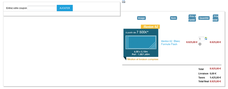

1. Affichage du panier
j'ai 2 pages sur le panier pour lesquels mes blocs se chevauchent (lorsque l'écran est petit ex: eepc):

1. Impossible de vous aider sur du CSS sans pouvoir analyser le CSS/HTML de la page. Merci de fournir un lien vers votre magasin.

il ne reste plus que mon problème d'affichage le code de quelle vue je dois publier pour que vous puissiez m'aider ?

Il nous faut un lien vers une page produit pour pouvoir l'ajouter au panier et accéder au passage en caisse.
