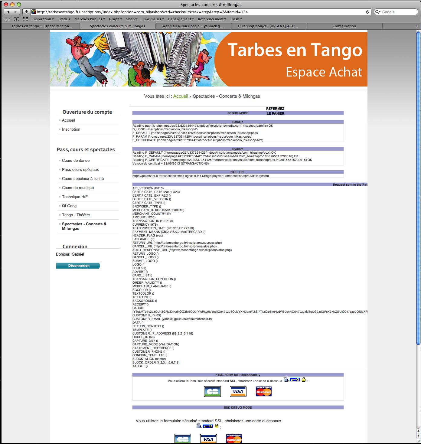

Je viens d'activer l'option Débogage du plugin SIPS ATOS, je ne sais pas trop ou récuperer le fichier log mais voilà ce qui ressort sur mon écran

Il suffisait de mettre dans la configuration du plugin ATOS : "Enable validation mode" sur non ;)
www.hikashop.com/en/support/documentatio...form.html#additional
Activer le mode de validation : Ce mode vous permet de valider ou non un paiement. Lorsque ce mode est activé, l'ordre prend le statut en attente et vous devez valider manuellement le paiement à partir de l'interface de votre banque.
