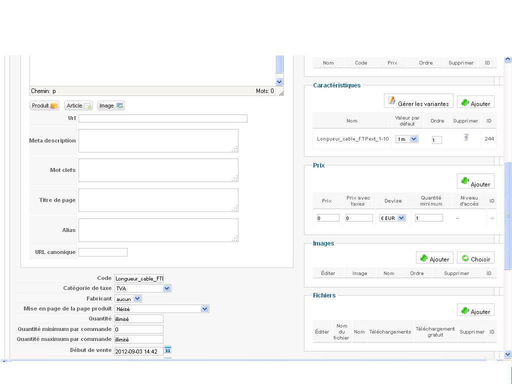

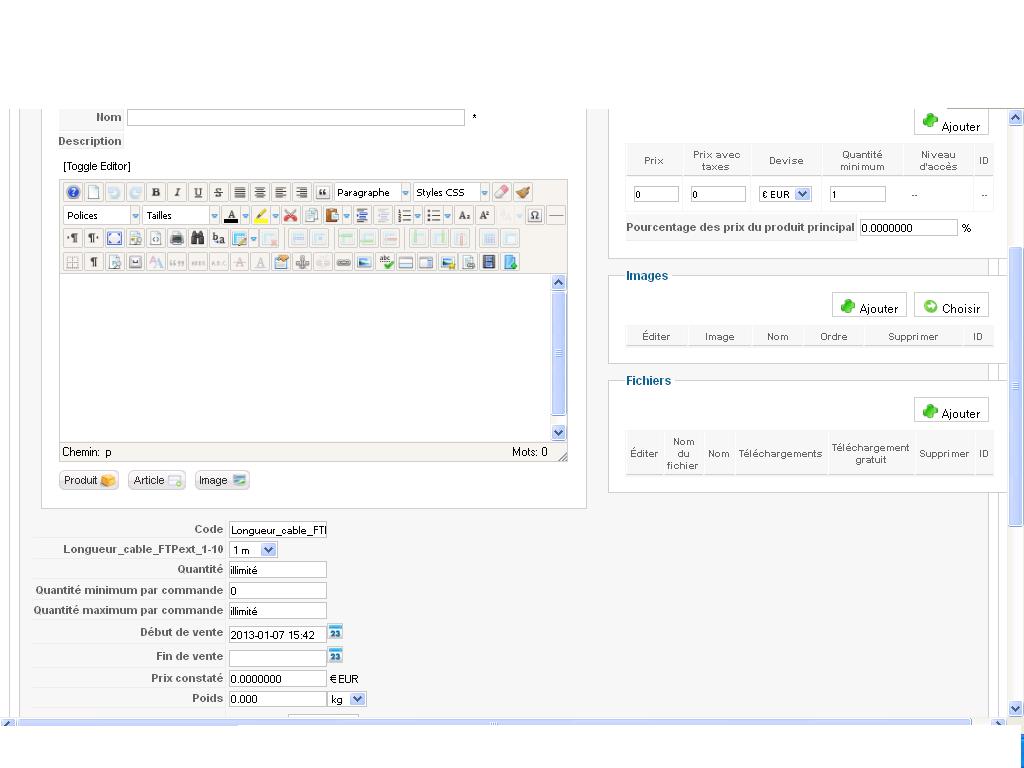

Fiche produit:
Une option "longueur"
Une variante "1 m"

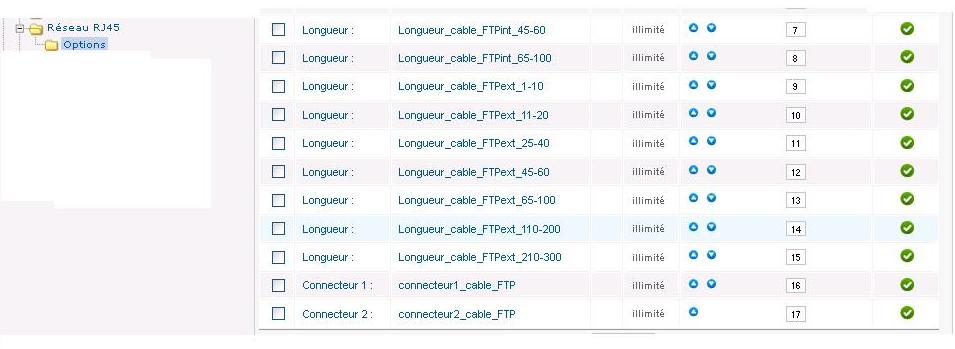

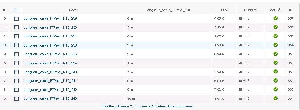

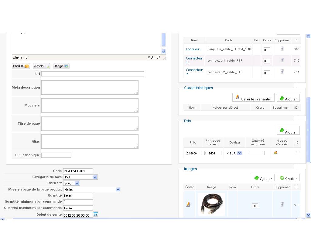

Le produit "câble 1 à 10 m"
Les options
Pour le produit cable 1 à 10 m, les options sont:
- Longueur_cable_FTPext_1-10
- Connecteur1_cable_FTP
- Connecteur2_cable_FTP
Ici, ce sont les variantes pour l'option "Longueur_cable_FTPext_1-10"
Last edit: 13 years 3 months ago by arthurr.
