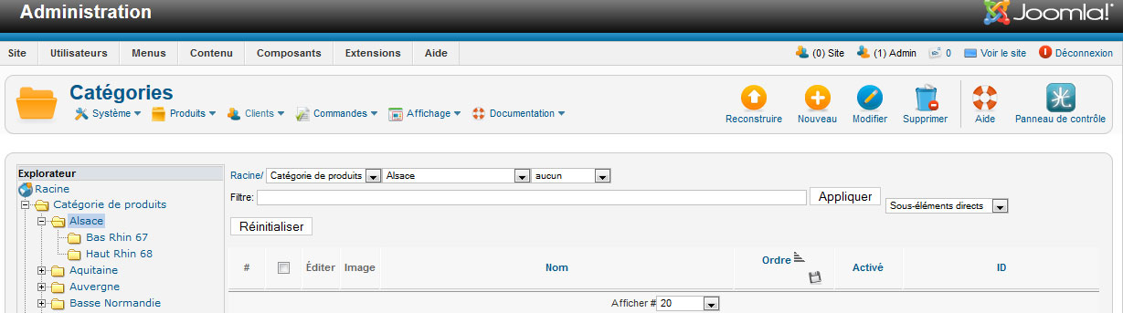

Dans l'administration du site, lorsque je clique sur le module Hikashop puis catégories, je trouvent mes catégories et sous catégories
et quand je clique sur une catégorie les sous catégories n'apparaissent pas, on ne peut donc pas les éditer et les supprimer
est-ce normal ?

De quelle affichage parlez vous? Celui sur la gauche ou le principal?
Une capture d'écran pourrait nous aider à y voir plus clair :)

13 years 2 months ago #110570
ci -joint une capture d'écran
Dans catégorie Alsace
je trouve 67 et 68 en affichage gauche mais pas sur la partie centrale

Cliquez sur le bouton "reconstruire" puis réessayez. Si cela ne fonctionne toujours pas, activez le debug mode de la configuration de joomla et réssayez et dites nous si vous avez une erreur dans ce cas.

13 years 2 months ago #110586
le problème est corrigé
après la reconstruction et plusieurs actualisation de la page
merci
