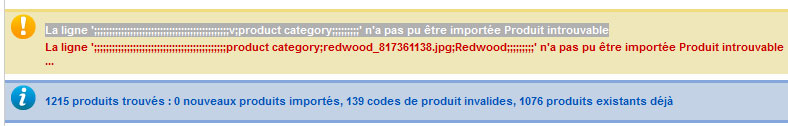

Comment se fait-il que lorsque j'exporte la base, la colonne "parent category" soit vide sur les lignes des fiches produits?
Le problème est que j'ai des noms communs dans les catégories. Du coup, à l'import Hikashop ne distribue pas forcément dans la bonne catégorie.
Merci.

Si je comprend bien, le problème est l'import qui n'importe pas les catégories?
Pourriez vous nous donner un example du csv que vous utilisez pour importer les produits?
De même, est-ce que les produits ont bien une parent catégorie dans la base?

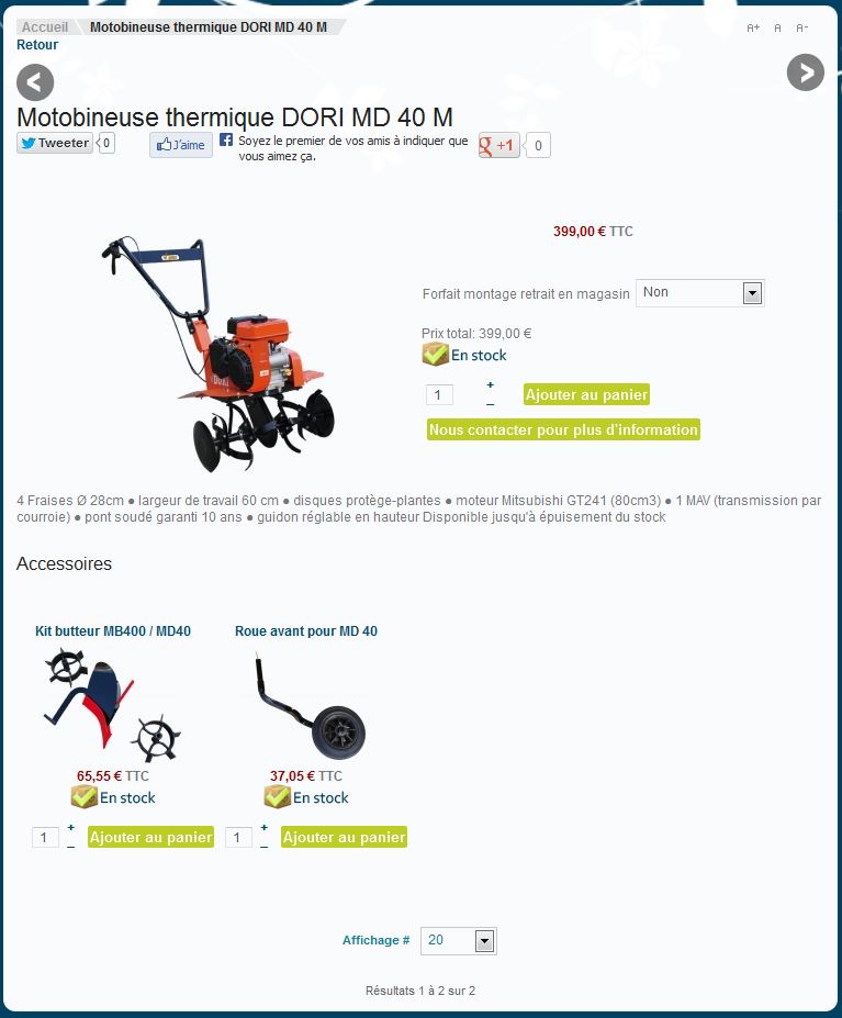

Voici une capture d'écran d'un produit et son url .
Je vous ai envoyé le fichier d'export par e-mail.

Je pensais plutôt à une capture d'écran de la page de configuration de l'un de vos produits, afin de bien vérifier que vos produit appartienne bien à une certaine catégorie et comparer le tout avec le fichier d'export CSV que vous m'avez envoyé.
Merci :).
