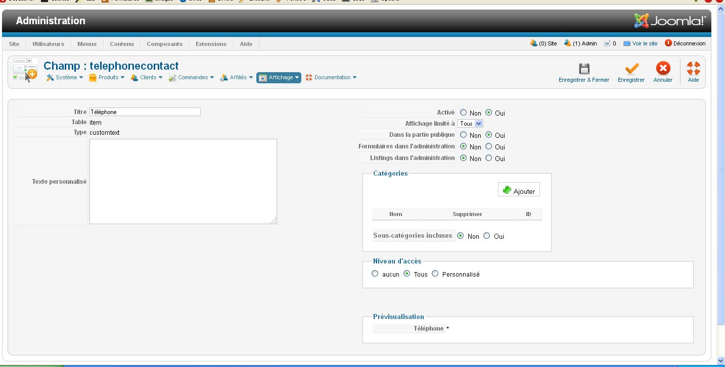

13 years 2 months ago #112080
bonjour,
j ai fai creer un champs telephoen dans la table "article" mais rien ne s'affiche .
en PJ copie de configuration du champs
  • Posts: 2334
  • Thank you received: 403
13 years 2 months ago #112086
Le type que vous avez sélectionné est fait pour afficher le texte de "texte personnalisé".
Vu que le champ est vide, rien ne s'affiche. Il faut utiliser le type text (ou textarea).
