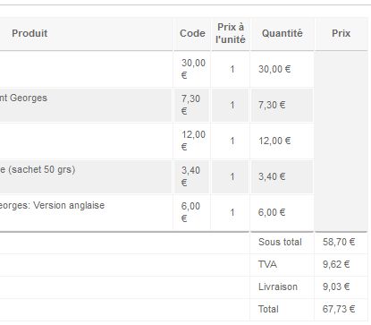

Avec cette modification le titre de la colonne (Code) s'affiche, mais pas le contenu de la colonne ; à l'affichage il y a un décalage (voir screenshot joint)du contenu des colonnes vers la gauche.

Cette condition "if ($this->config->get('show_code'))" est surement présente a deux reprises, il faut donc la remplacer aux deux endroits.

  • Posts: 138
13 years 1 week ago #113613
Oui effectivement c'est bien çà ! Je n'ai pas pensé à chercher une autre occurrence plus loin !
