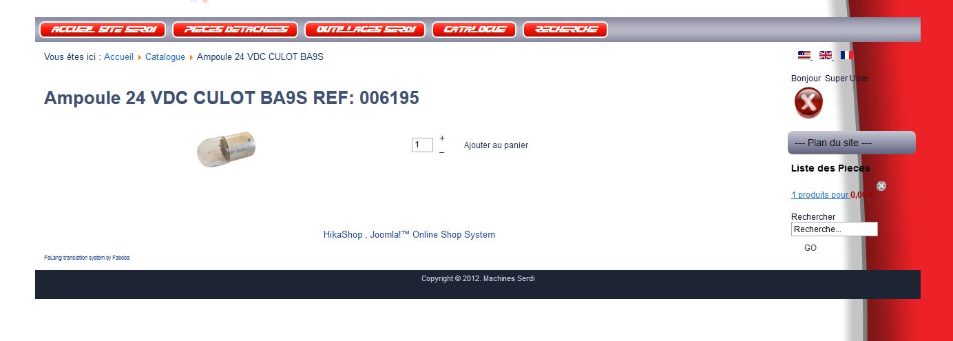

Quand je vais voir mon produit en naviguant dans le site j’ai ma barre de menu, ce qui et normal je l'ai assigner exprès.
Voici une capture image

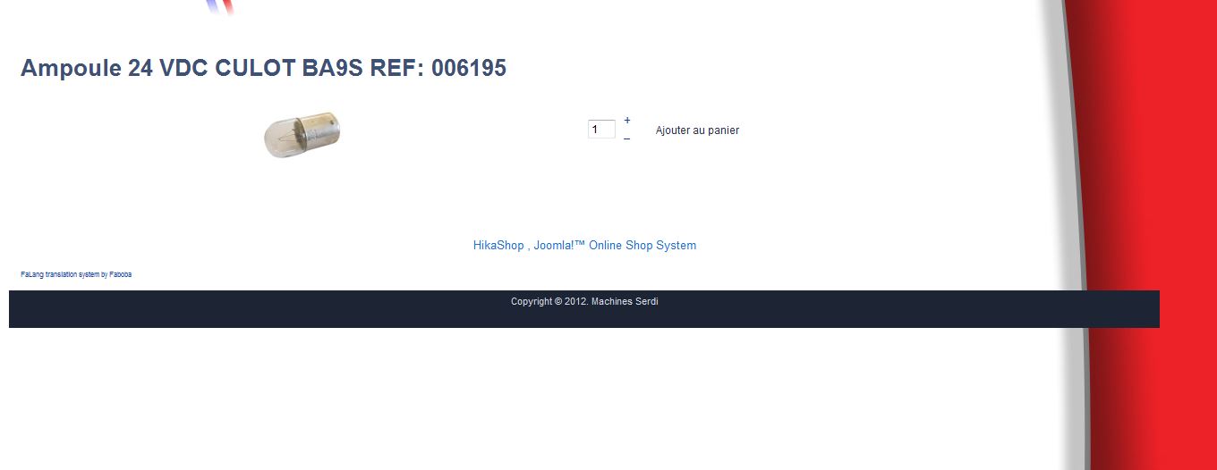

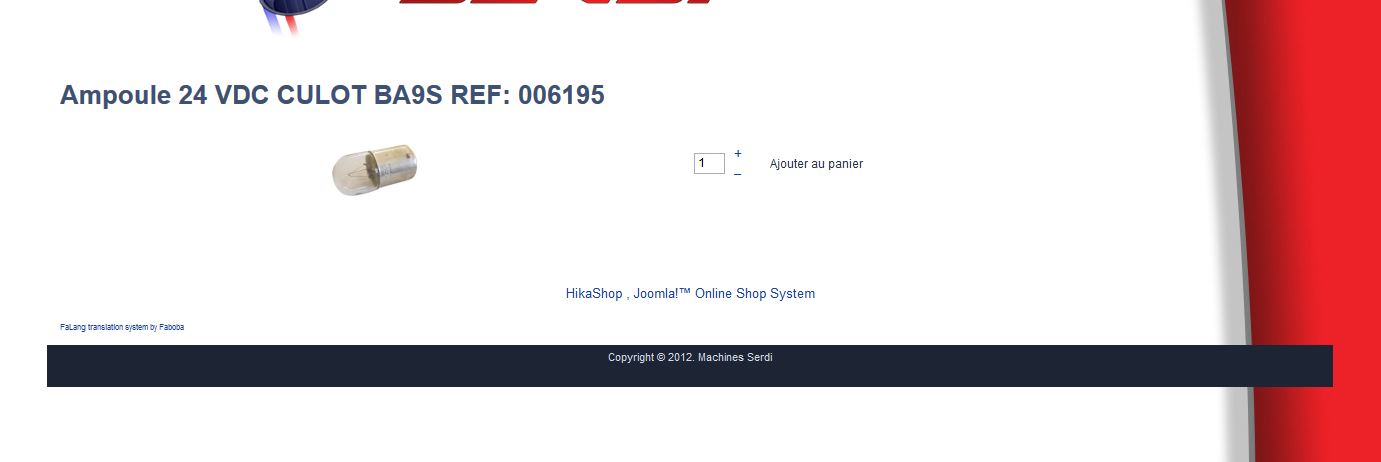

Quand je recherche mon produit (le même) ma barre de menu a disparu et les modules a droite aussi comment peu ton les remètre
Voici la deuxieme capture image

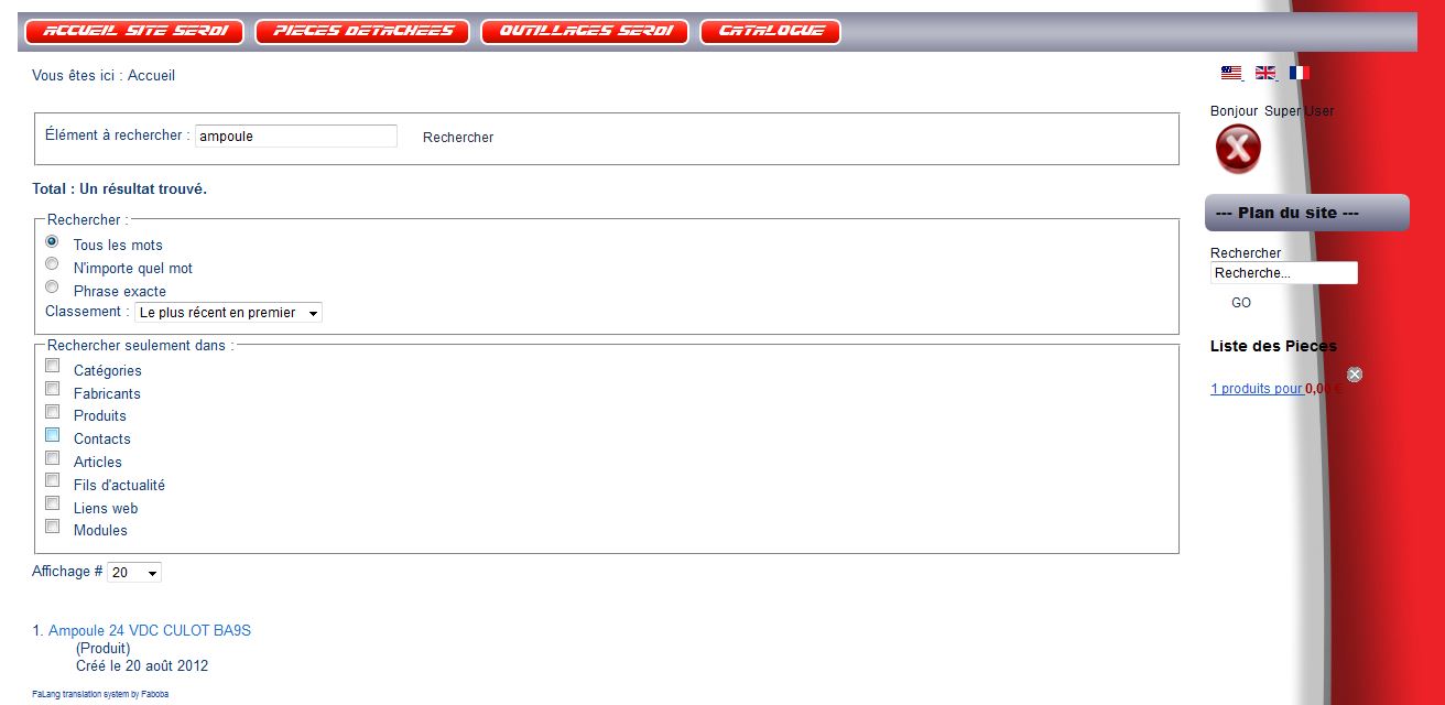

OK je crois avoir compris a priori quand je fais une recherche il me met dans une autre page de recherche et me met pas a la page du produit exemple du cycle par capture-écran
1 page principale avec le champ recherche remplie ampoule
il me met dans une page avec la proposition du lien alors que sur votre site de demo la page produit et sélectionner directement
et voici comment ça se passe quand je clique sur le lien en fait joomla ne sais pas assigner le menu qui lui et propre dans un produit hikashop sélectionner par un lien
comment faut faire pour que la recherche va directement dans la page produit :)

Il suffit de configuré les plugins de recherche HikaShop comme sur le site de démo.
Dans l'option itemid (ou menu ?), il y a l'id d'un menu de listing de catégories sur le site de démo.
Ca n'est pas votre cas. Il faut mettre l'id de votre menu "catalogue".
