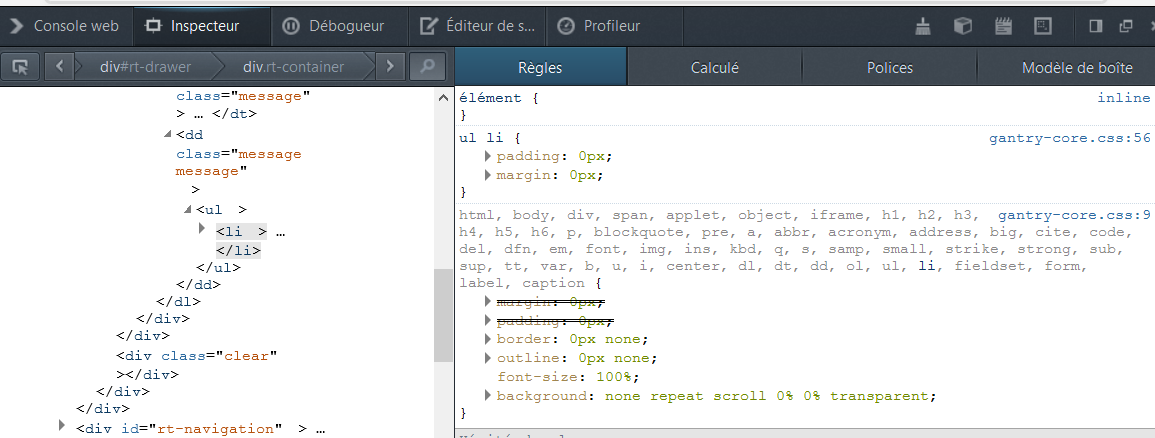

Je n'ai pas votre page sous les yeux mais je peux vous donner les grandes lignes de ce qu'il faut faire (par ailleurs notre documentation est très utile sur ce point).
Faites un clic droit sur le message en question et utilisez la fonction "inspecter/examiner l'élément".
Vous allez voir apparaitre le code en bas de votre navigateur, regarder l'id de l'élément ou sa classe, imaginons que ce soit "class_notice_message".
Il vous suffit dès lors de rajouter une règle css dans votre fichier css (Système>Configuration>Affichage>CSS) en ajoutant vos propriétés, par exemple:
.class_notice_message{
  color: red;
  font-weight: bold;
Bien sur, tout ceci est à adapter ;).
Notez aussi que si c'est un message joomla (il y a des chances pour que ce soit le cas), modifier le css sur ce message par la class modifiera tous les autres messages.
Le style de ces éléments est habituellement défini par votre template.

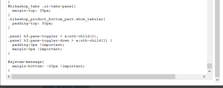

Peut-etre que les captures ci-dessous vous palerons plus ...
voici ce que j'ai ajouté dans le CSS
En espérant que vous puissiez m'aider :(
Merci par avance

  • Posts: 101
13 years 2 months ago #113910
J'ai renseigné le code dans le CSS, mais pas de changement

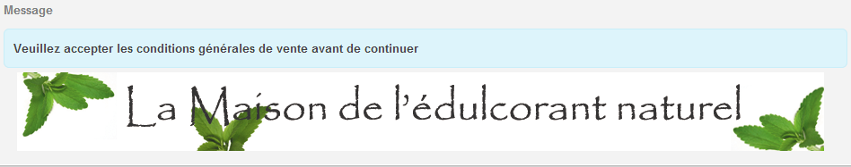

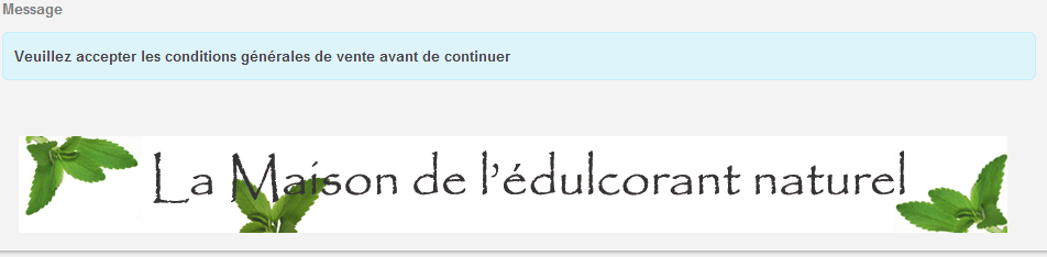

Les changements ont bien été appliqués, le code n'avait que pour but de rapprocher le message d'erreur des autres éléments.
Avant :
Après :
Last edit: 13 years 2 months ago by Mohamed Thelji.
