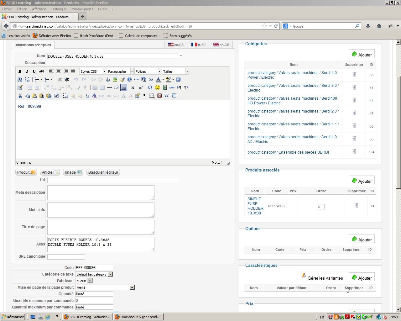

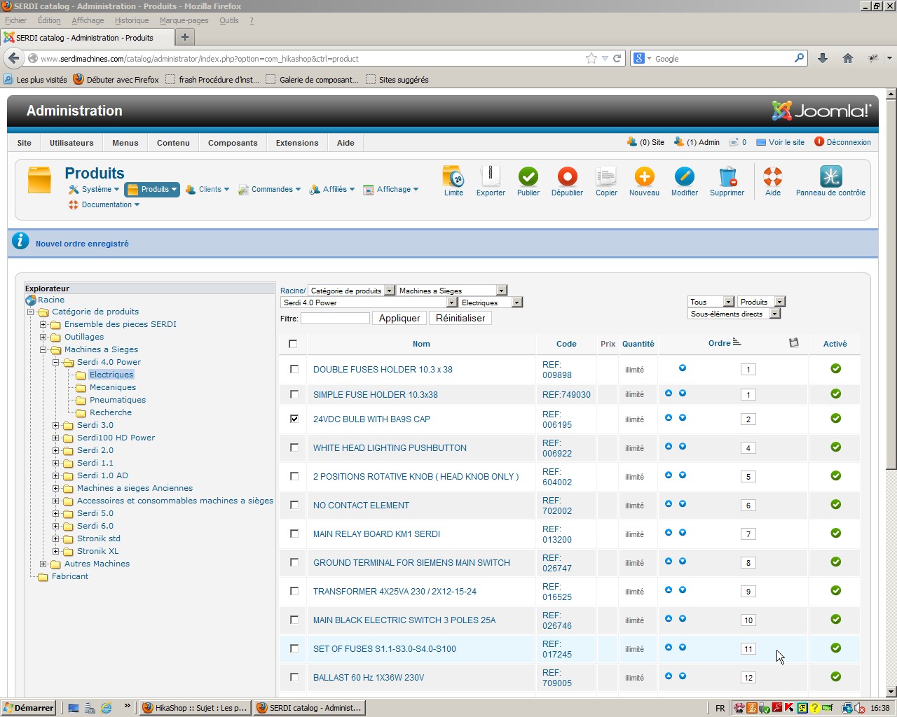

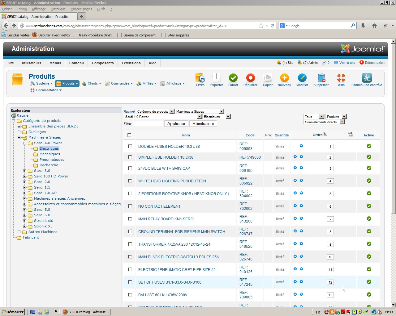

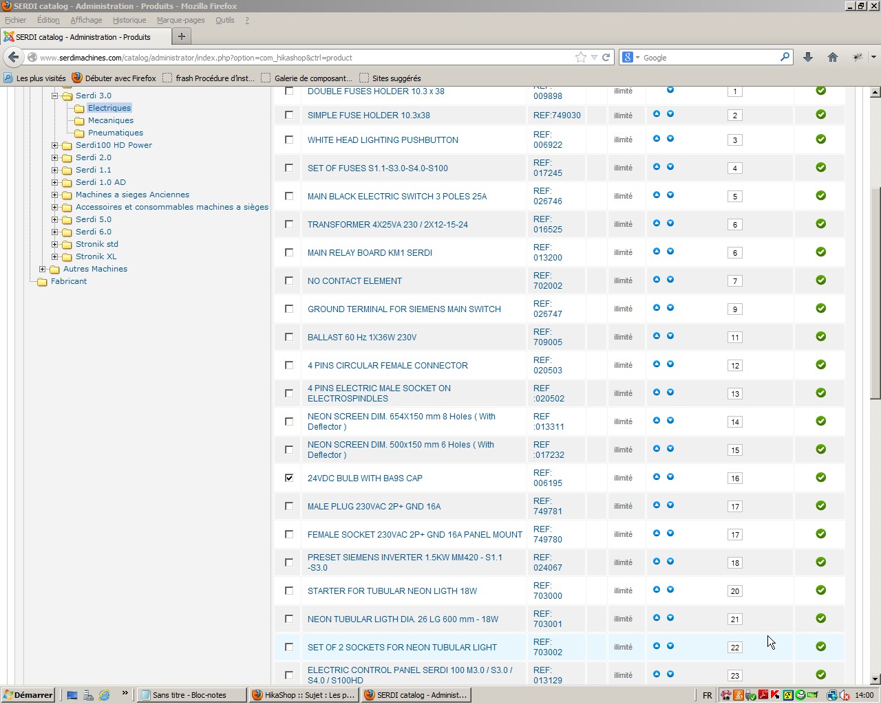

J'ai un petit soucie au niveau du déplacement des produit dans un sens précis voyez cette capture
Donc certain produit son assigner a plusieurs catégories nous avons plusieurs machines différent, et utilisons des pièces détacher identique dans certain cas.
Donc au mieux de refaire le produit dans le magasin on assigne dans plusieurs catégories voir l'autre capture d’écran
Mais voila certain produits ne se déplace pas, ou alors quand il se déplace, il se mette dans le bas de la liste.

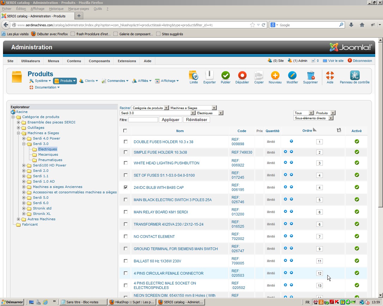

je vous fais des capture explicatif
je monte d'un cran ce produit avec la flèche du haut en principe ce produit devrait passe au dessus du produit
SIMPLE FUSE HOLDER 10.3x38
mais en fait il se retrouve plus bas
si par contre je re sélectionne mon produit avec la flèche du bas il se retrouve a la même place que avant
j evous donne les passe tous de suite et merci pour tous

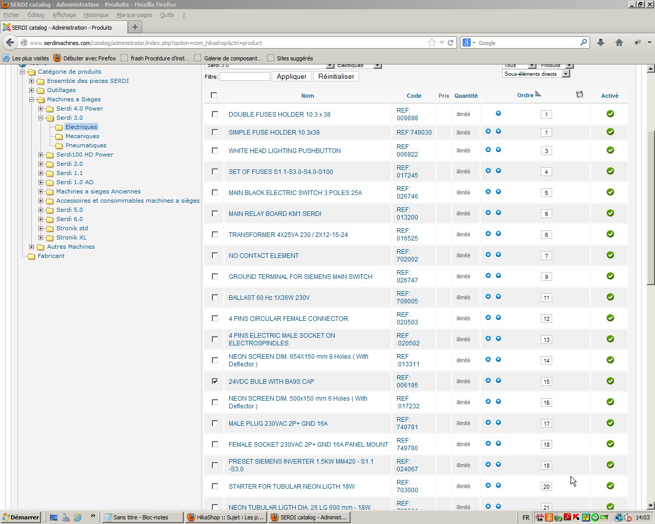

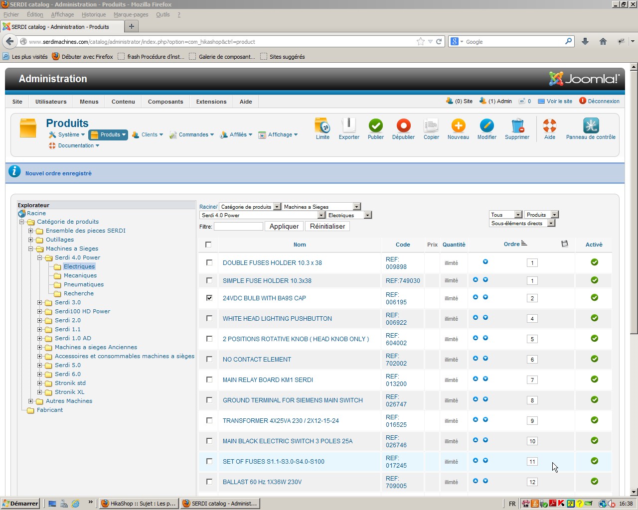

13 years 2 months ago #113379
je ni comprend rien chez moi j'ai ce problème

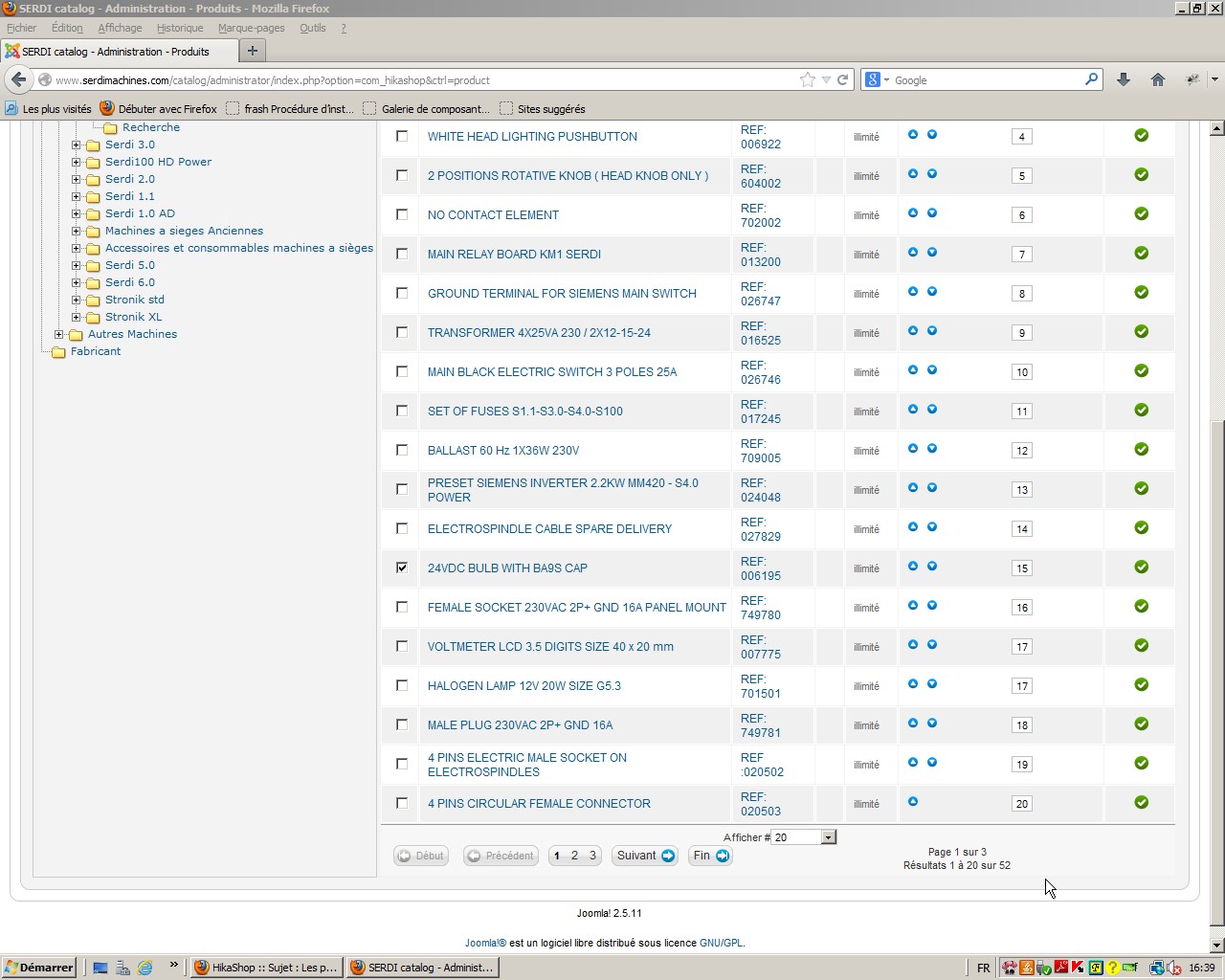

je déplace ce produit et je clique une fois sur la flèche bleu du haut
et voila ou se trouve le produit illogique car normalement il devrait monter d'un cran
si je clique dans le sens contraire ces a dire une fois la flèche ver le bas voila ou se trouve le produit
et vous me dite que chez vous ça marche y a t'il une configuration dans hikashop pour un déplacement cran par cran on a aussi essayer de écrire carrément les chiffres dans la case ordre mais rien ni fait
de plus une fois utiliser les flèches il existe les même chiffres dans les cases ordre par exemple si vous regarder les captures il y a deux 6
Last edit: 13 years 2 months ago by fred74.

alors j'ai fait ce que vous m'avez dit.
Il et vrai que les chiffres des cases ordre sont revenu dans la normale sans doublon, mais le problème du déplacement reste le même
de plus les doublon sont apparu quand on a voulut déplacer les produits via les flèches

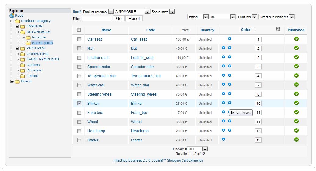

Ne sachant pas si le problème vient de chez-moi (programmation, configuration,paramétrage …), j’ai fait le test sur le site de démo HikaShop.
Le bug est similaire au mien. Le comportement pendant le déplacement avec les petites flèches bleu est identique.
J’ai fait des captures d’écran, car c’est plus facile pour comprendre le phénomène

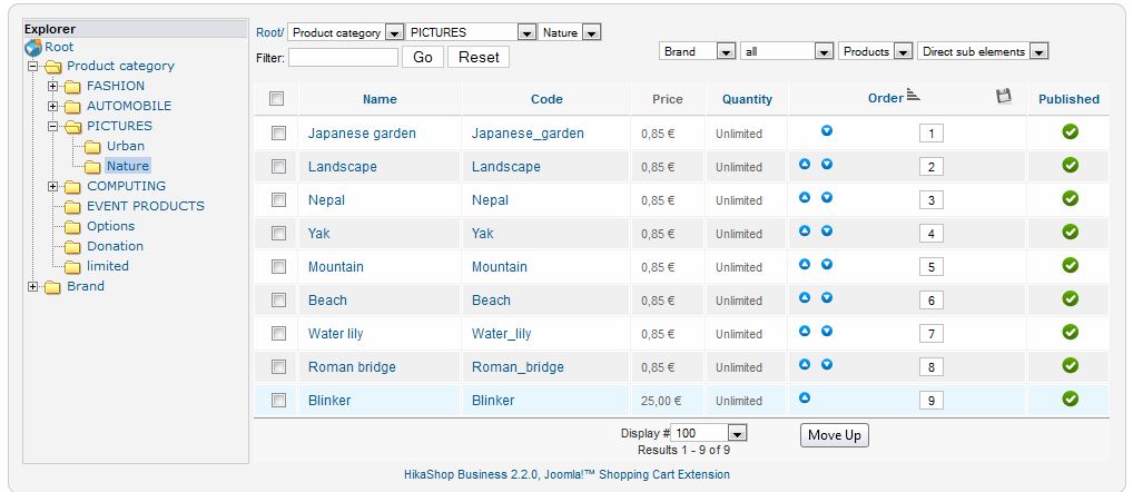

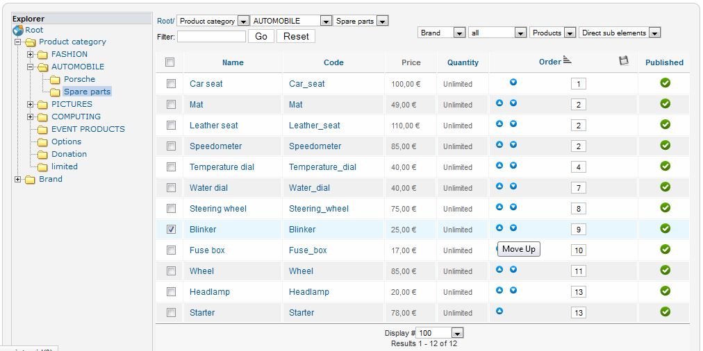

Pour commencer j’ai pris une pièce au hasard dans une des catégories :

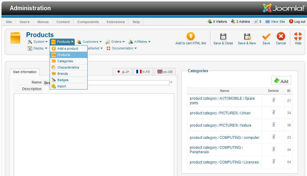

- blinker en position 5
- j’ai cliqué sur Add pour dans les autres catégories :pictures/ urban , pictures/ nature, computing /computer Peripherals … …

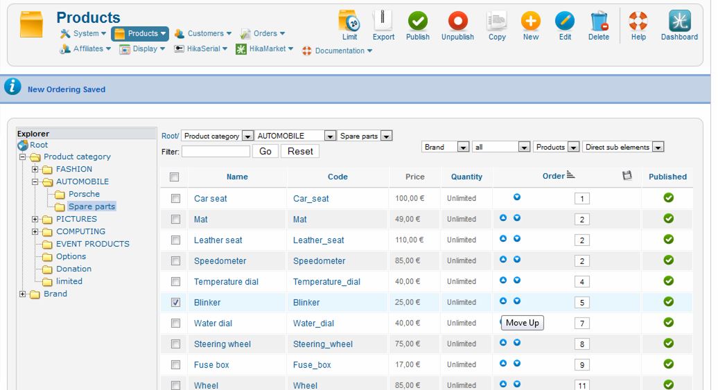

Je clique sur move up
Il se retrouve en position 9

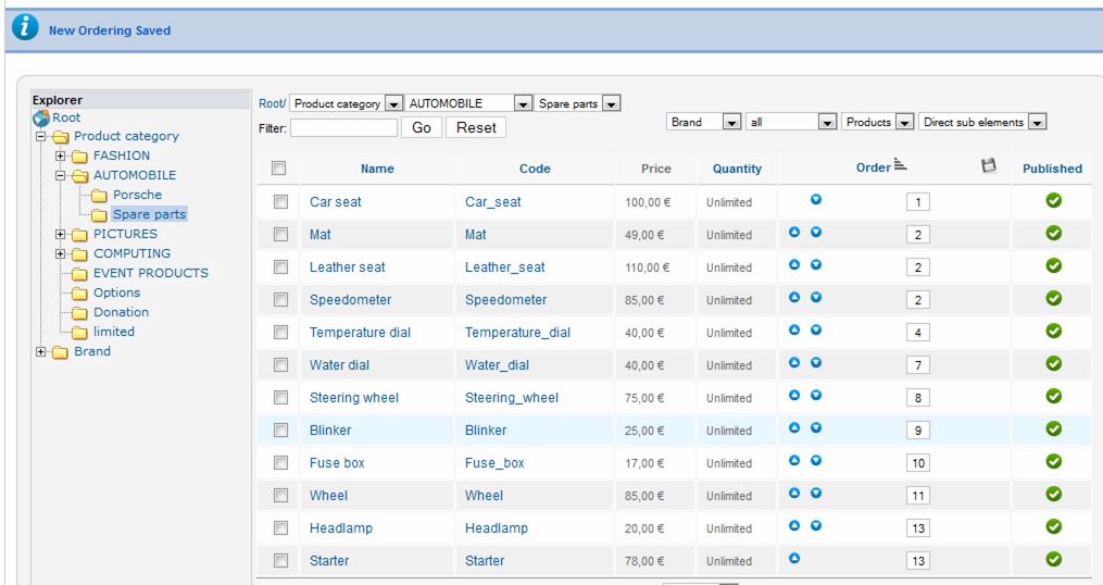

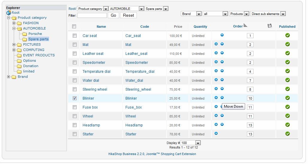

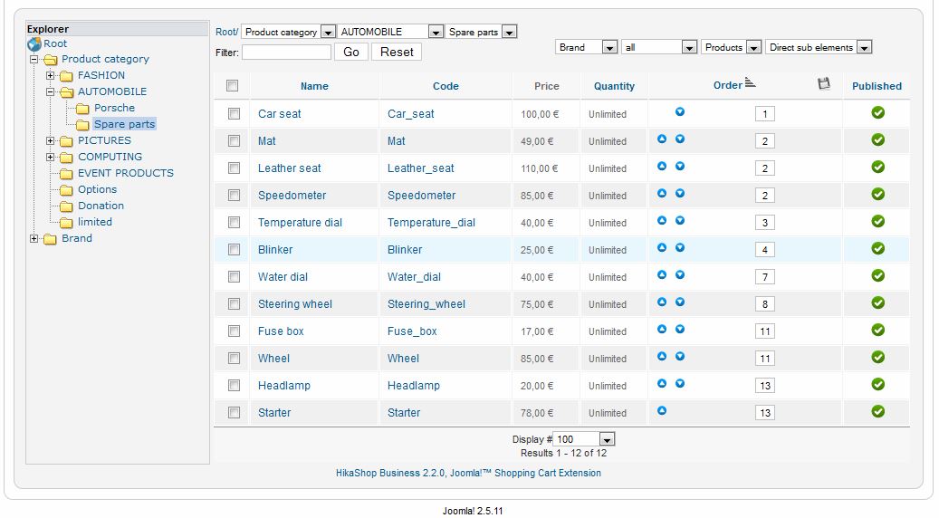

Je clique sur move down.
Il remonte spectaculairement en position 4 et se bloque quelque temps.
En appuyant plusieurs fois sur move down il remonte en position 2

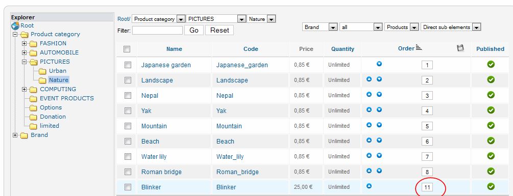

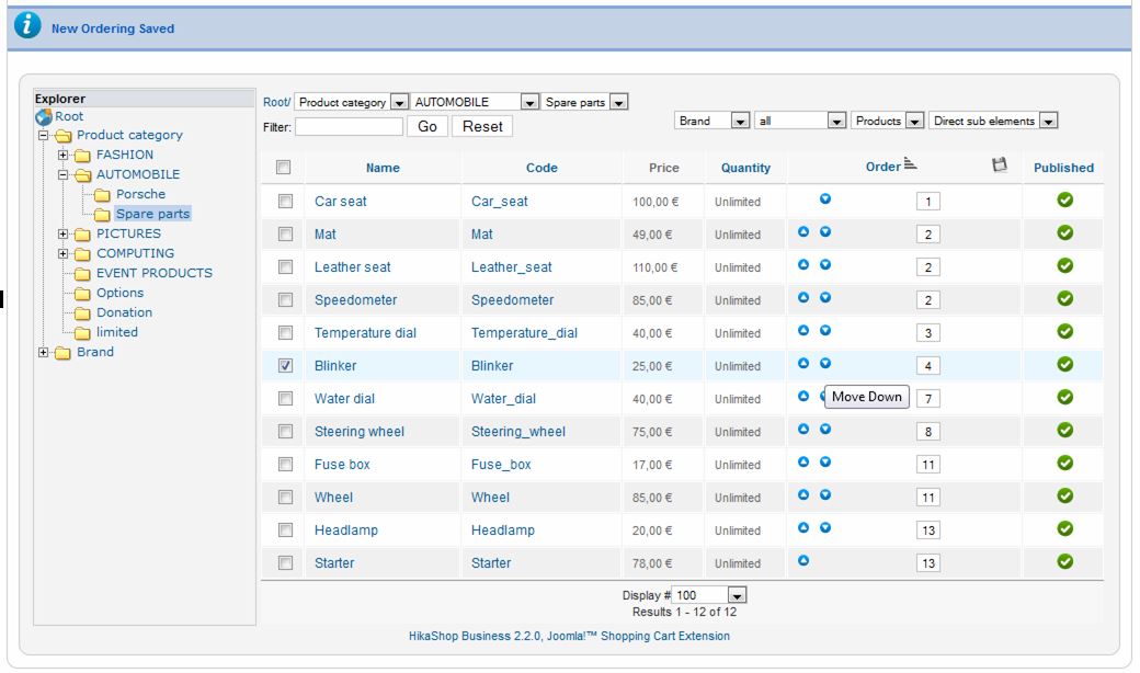

Je change de catégorie
Il ne bouge pas et passe en position 11 … ???
Pouvez-vous m’aider.
Xavier disait que cela fonctionne .Y a il une autre méthode ou un réglage que l’on ignore.
Je remercie encore toute votre équipe de vous soucier de mon problème

Je n'avais pas compris que le produit était dans plusieurs catégories, en effet l'ordering ne peut fonctionner de la manière souhaitée car l'ordering ne peut s'effectuer que dans une catégorie.
