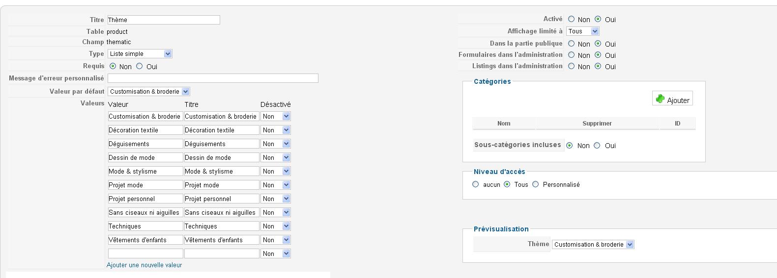

j'ai un champ personnalisé défini comme une liste simple comprenant plusieurs choix.
Quand je positionne la valeur de ce champ dans un produit, il est bien enregistré.
Mais quand j'édite de nouveau le produit, le champ personnalisé se repositionne sur le premier item de la liste et donc, si on ne fait pas attention, on modifie ce champ à l'enregistrement.
Ma question : comment est géré la notion de "selected" ou y a-t-il des caractères interdits dans les valeurs ?
Pour info, voici la liste des valeurs stockées en BDD :
Customisation & broderie::Customisation & broderie::0

Pourriez vous faire une capture des options de votre champs ?

la version est Hikashop Business 2.1.3 et en PJ la capture demandée.
