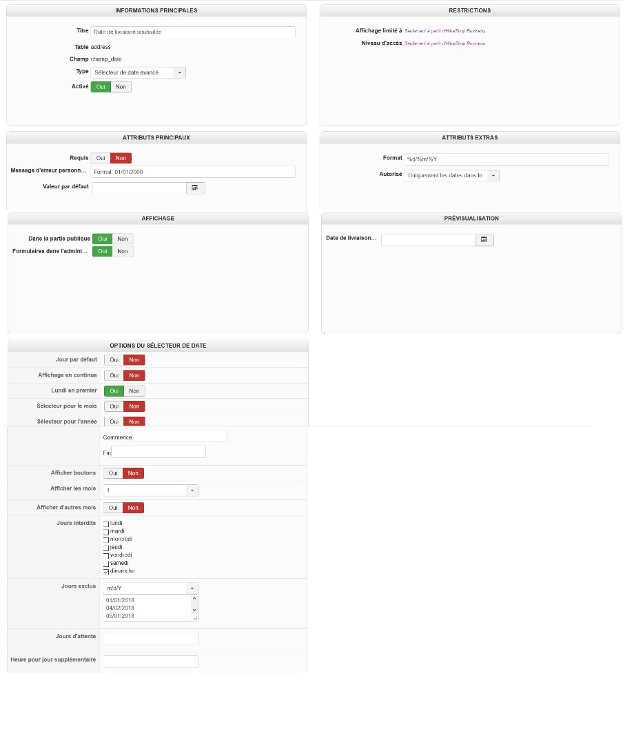

  • Posts: 9
8 years 7 months ago #287790
Merci pour vos tests. Je n'ai pas compris si la sélection fonctionne chez vous ou pas.
De mon côté, cela fonctionne bien en affichage classique mais pas en mobile.
Voici le paramétrage du champ personnalisé.
Cordialement,
  • Posts: 86216
  • Thank you received: 14222
8 years 7 months ago #287848
Le soucis vient de plusieurs facteurs:
- Le javascript de ce type de champs personnalisé ne gère qu'un champs personnalisé de ce type par page.
- Vous utilisez l'ancien passage en caisse d'HikaShop (option "Checkout legacy" activée dans la configuration HikaShop).
- Le champs de date de l'adresse de facturation est caché avec du CSS (si vous enlevez ça vous verrez que le champs fonctionnne pour l'adresse de facturation).
Donc il y a plusieurs façons de résoudre le problème:
- vous pouvez désactiver l'option "checkout legacy" pour passer sur le nouveau système de passage en caisse. Dans ce cas, l'interface d'édition des adresses ne s'affiche pas deux fois comme c'est le cas actuellement sur votre passage en caisse et donc cela évite le soucis.
- vous pouvez sinon, enlever le CSS qui cache le champs dans l'adresse de facturation et plutôt utiliser un override de vue pour ne pas ajouter le champs sur la page pour l'adresse de facturation. Cela demande un peu de connaissance en php mais c'est plus propre et cela évitera le problème.
- plutôt que de passer par un champs de la table adresse, il vaudrait mieux passer par un champs de la table "commande". Ainsi vous n'aurez pas de soucis car il n'y a qu'un champs commande par commande. Cela a aussi l'avantage que lorsque le client revient pour faire une seconde commande, il n'a pas la date de livraison de sa première commande dans l'adresse. Car actuellement, c'est le cas, et cela va vous causer des soucis à l'avenir.
Je recommanderais de choisir l'option 3, mais cela demande de passer à HikaShop Business car seule cette édition permet la gestion des champs de la table "commande" (qui sont fait pour ce genre d'information, date de livraison, notes, etc).
The following user(s) said Thank You: q70f
