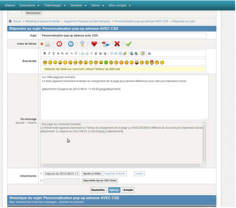

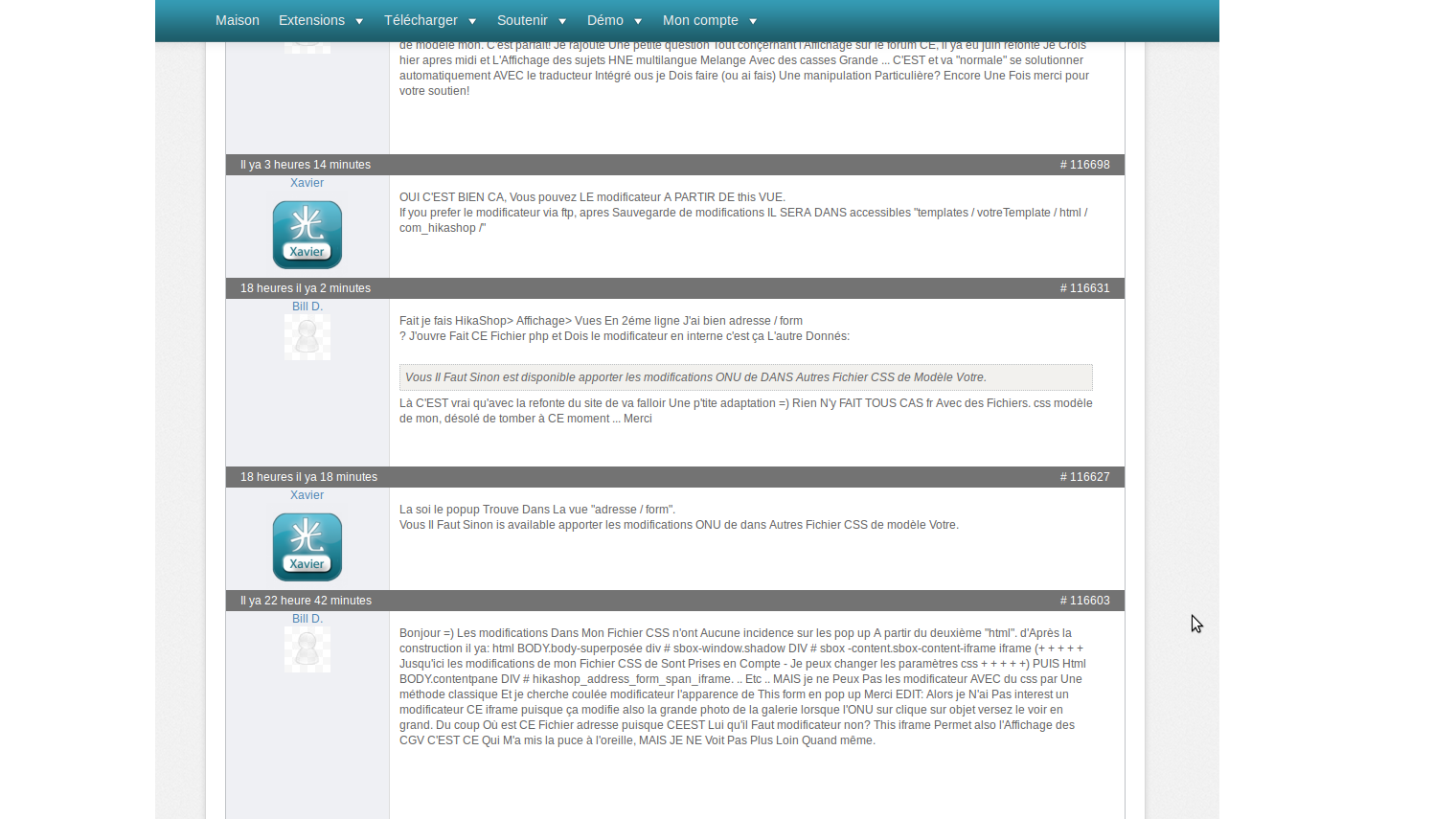

12 years 11 months ago #116733
sur cette page par exemple.
Le texte apparait clairement le temps du chargement de la page puis devient différent je vous met une impression écran
Je suis sous firefox, pour les essais avec d'autres navigateurs je dois changer d'ordi, mais ne pourrais le faire dans l'immédiat
Sinon mon souci css est en cours de résolution, mais je saurais revenir vers vous =)
Bonne journée
Last edit: 12 years 11 months ago by Bill D..

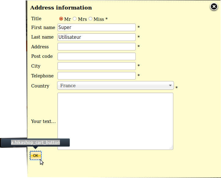

Je reviens sur mon souci de personnalisation de la pop up adresse :
J'ai donc edité la vue address / form depuis hika et apporte des styles directement dans les div.
Toutefois je n'ai pas la main pour tous les "inputs"... (une piste pour les affiner?)
En fait j'ai agrandi l'iframe sans toucher à DIV#sbox-window.shadow ce qui aurait pour conséquence de modifier la photo produit affichée en grand.
Mon iframe couvre donc cette div, la croix pour fermer la fenêtre reste apparente en surimpression.
Pour ma zone "commentaires" ajoutée en champ personnalisés, je vais dans vues > champs personnalisés et règle le nombre de colonnes et lignes de mon champ personnalisé "commentaires".
Toutefois mon dernier point d'achoppement (hormis les "inputs")est le bouton "ok" de soumission de nouvelle adresse qui garde invariablement son habillage par défaut. Je pense avoir essayé tout ce à quoi j'ai pu pensé.
Merci d'avance

Si vous tentez de changer l'apparence de votre bouton OK à partir de code CSS et cela "sans succès", vous devriez peut-être utiliser vos propriété CSS comme cela :
.classe {
propriété : valeur !important;
  • Posts: 157
  • Thank you received: 18
12 years 11 months ago #116787
Pensez bien que j'ai essayé pas mal de combinaisons du style qui changent tous mes boutons sauf lui !
a.hikashop_cart_button {background-color:lime !important;}
ou
iframe a.hikashop_cart_button {background-color:lime !important;}
ou
a.hikashop_cart_button {display:none !important;}
ce qui est plus embêtant =)
  • Posts: 2334
  • Thank you received: 403
12 years 11 months ago #116808
Essayez de vous servir de la class parente et/ou en spécifiant le type du bouton (par exemple input[type=sumbit].
Vous devriez pouvoir vous en sortir. Sinon, vous pouvez nous donner un lien vers votre page que nous regardions ça.
Pour l'histoire de la casse c'est réglé, Gtranslate traduisait le français en français d'où les soucis, nous avons donc désactivé la traduction automatique sur le forum.
