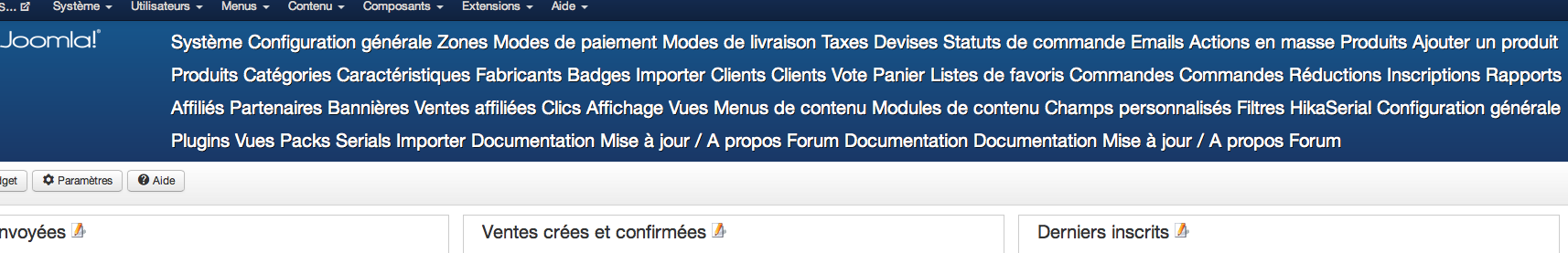

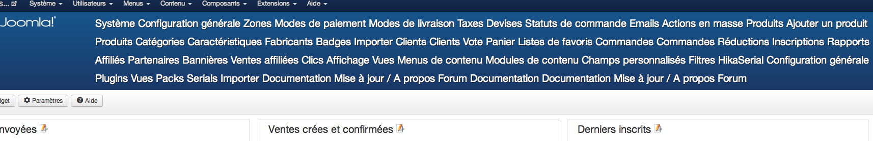

suite à la migration de mon joomla de 2.5.14 à 3.1.5, j'ai un soucis dans le backoffice du composant hikashop : plus de barre de menu, et à la place les noms des menus tous à la suite et non clicable ! Cf fichier joins
Avez vous une idée ?

Vous devez changer la configuration du "menu position"
www.hikashop.com/support/documentation/5...html#display_general
"Under title" n'est pas compatible avec le template de base de Joomla 3.x
Menu position : As you might have already seen, HikaShop does not use the standard joomla menu interface. We decided to do our own interface in order to handle an additional level of menus so that you can easily reach any functionality of the HikaShop backend. Our custom menu is added under the title of the page by default on 2.5 and below but some backend templates have a reduced size for this area, thus hiding the menu. So you have here the possibility to add the HikaShop menu above the main area where you should not have such issues. If you upgrade from 1.5 or 2.5 to 3.0 or above, you will have to turn off that option after the update.

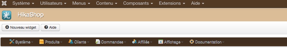

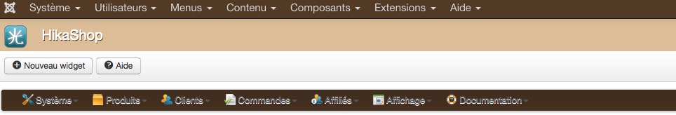

j'ai un autre soucis concernant ce menu de back-office
Dans le template de base Joomla 3,3,6
template du backoffice ISIS, quand je change la couleur du bandeau en haut, le menu de Hikashop change de coeur de fond et ce n'est pas très lisible !!!
Que puis-je faire ?
Merci
  • Posts: 26376
11 years 6 months ago #185921
Vous pouvez modifier le fichier CSS backend d'HikaShop afin de forcer la couleur du menu.
