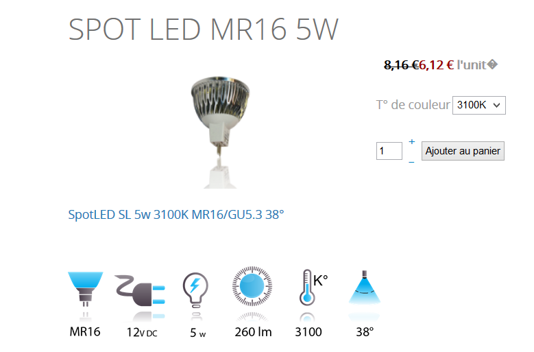

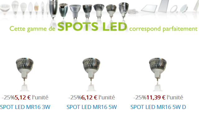

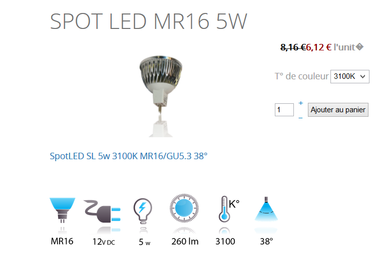

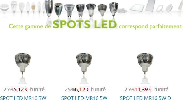

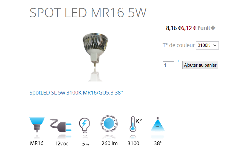

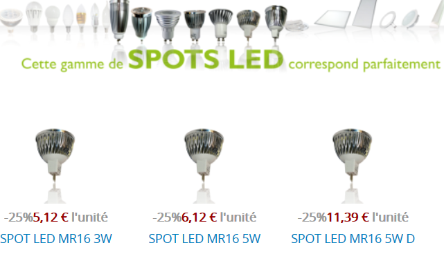

Quand un utilisateur enregistré se logue j'aimerai qu'il ne voit que le prix HT avec sa remise déjà réduite, mais je n'arrive pas à enlever l'affichage de la réduction accordée qui se trouve juste à côté (en gris à gauche sur les capture d'écran).
Idem dans la vue fiche produit , j'ai cette fois le prix public barré et le montant avec déduction juste à côté. Je voudrais enlever le prix barré.

Bonjour et bienvenue sur Hikashop :),
Concernant votre problème d'affichage de prix, il vous suffira d'initialiser l'option "Afficher les prix réduits" à NON via la page "Hikashop->Système->Configuration générale->Affichage".

12 years 11 months ago #119701
Merci beaucoup, effectivement ça marche sur la fiche produit individuelle, par contre ça ne marche pas dans un affichage listing produit..

12 years 11 months ago #119705
Allez des les menus Affichage->Modules/Menus de contenu et éditez vos listings de produits et changez l'option du même nom pour chaque.

12 years 11 months ago #119712
:) Ca marche très bien,
merci beaucoup pour votre aide et pour la rapidité
