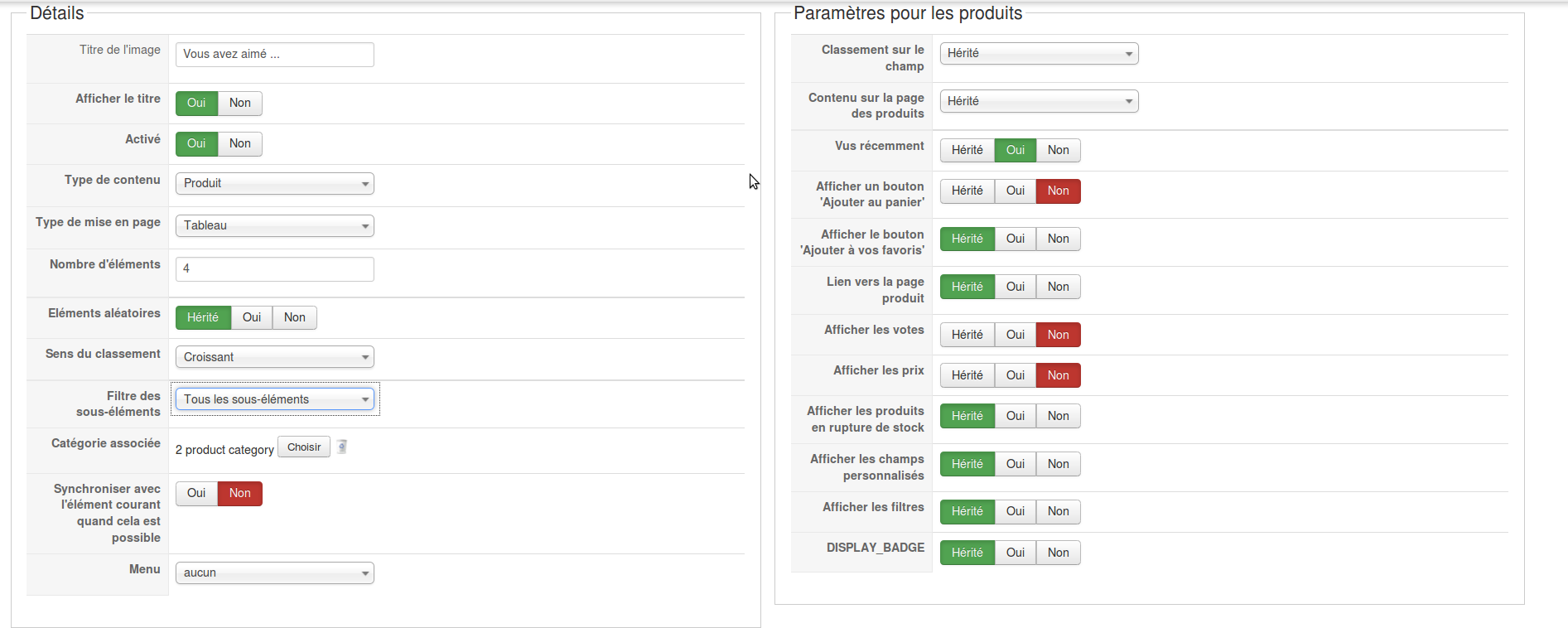

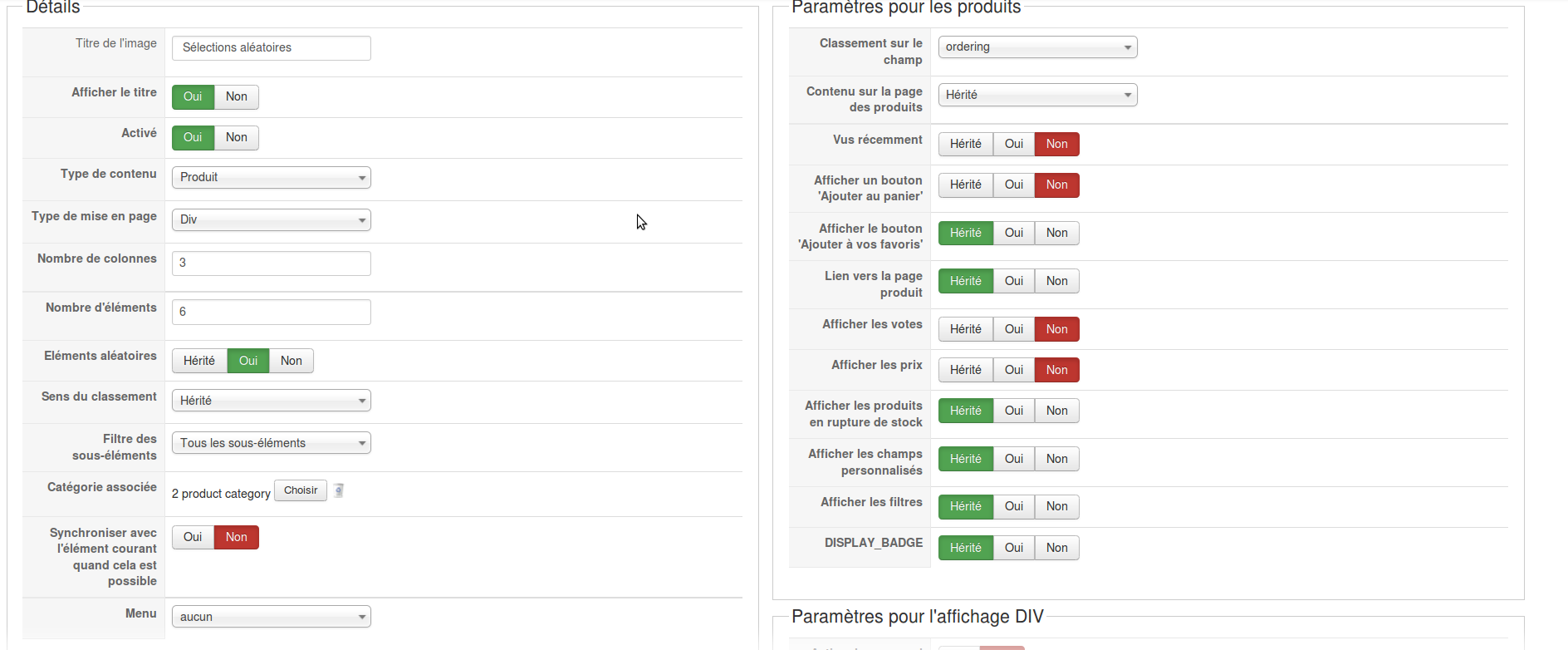

Voici les captures de configuration des modules vus récemment et sélections aléatoires...

12 years 11 months ago #125157
Dans les options de ces modules, merci d'essayer de mettre le meme menu dans l'option "menu".

Je ne saisi pas vraiment désolé...
Si je prends l'exemple des Vus Récemments ... Les produits déjà vus peuvent correspondre à une multitude de catégories et à une multitude de liens vers ces différentes catégories... Dans ce cas quel lien de menu choisir ? J'ai tenté avec un lien de menu ALL_ITEMS dépublié : liste de produits de la 2 product category.
Le breadcrumbs reste celui de la dernière page visitée depuis un lien de menu Joomla

12 years 11 months ago #127572
Bonsoir,
Effectivement avec un lien de menu "TOUS" relatif a une Hikashop Category = 2 product category (CAT 1 + CAT 2) lequel est mis en menu référent dans les options hikashop de mon module "Sélection aléatoire" j'obtiens Accueil > TOUS > Prod 1 au lieu de Accueil > CAT 1 > Prod 1... Il y a un mieux mais ce n'est pas encore ça :blush:
Comme je ne peux pas affecter plusieurs menu, désolé je ne vois pas quelle technique employer...
Merci pour une éventuelle piste de recherche.
