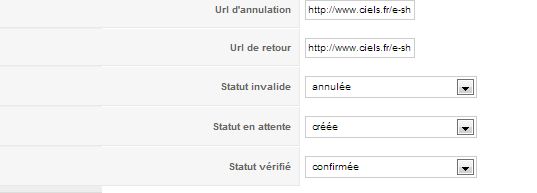

Les champs url d'annulation et de retour sont correct.
Celle de retour fonctionne bien.
Mais le bouton annulation renvoie vers un fichier (vide !) atos.php à la racine du site
Faute de mieux j'ai mis un url de renvoi dans ce fichier.
C'est donc réglé, mais c'est pour le moins bizarre
Cordialement.

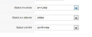

Encore une fonctionnalité qui ne marche pas : après acceptation du paiement par la banque le statut de la commande ne passe pas automatiquement à confirmé (comme avec Paypal). Il reste à créé
Au final il n'y a pas grand chose qui fonctionne correctement....

Vos deux soucis viennent de la même cause. Le plugin ATOS d'HikaShop n'a pas la permission d'écrire les fichier atos.php et success.php error.php à la racine du site pour le retour d'information du serveur ATOS. sans ces fichiers correctement écrits, impossible d'avoir un retour d'ATOS et donc HikaShop ne sait pas que le paiement a été effectué.
Je pourrais vous rétorqué qu'il est difficile que quelque chose fonctionne correctement quand vous avez une plateforme de paiement aussi archaique qui vous impose de créer des fichiers de retour d'information car elle n'accepte pas les URLs avec trop de caractères et que de l'autre coté le serveur est configuré bizarrement et vous empêche décrire ces même fichiers...
La réalité, c'est qu'il y a beaucoup de choses qui entrent en jeu dans le développement d'application d'ecommerce. Ce n'est pas simple pour l'utilisateur (bien que nous essayons de faire de notre mieux pour que ça le soit) mais ça n'est pas simple pour nous non plus.
Franchement, si vous voulez quelque chose de facile à mettre en place, utilisez paybox au lieu de ATOS. Il suffit de demander à votre banque de changer de solution de paiement (ça ne coute rien normalement) et de configurer le plugin que nous proposons:
www.hikashop.com/forum/5-support-en-fran...html?start=40#125867
Il n'y a pas de fichiers executable à mettre en place, pas de certificats, pas de fichiers à écrire à la racine du site, etc. La mise en place est aussi simple que PayPal avec Paybox.
