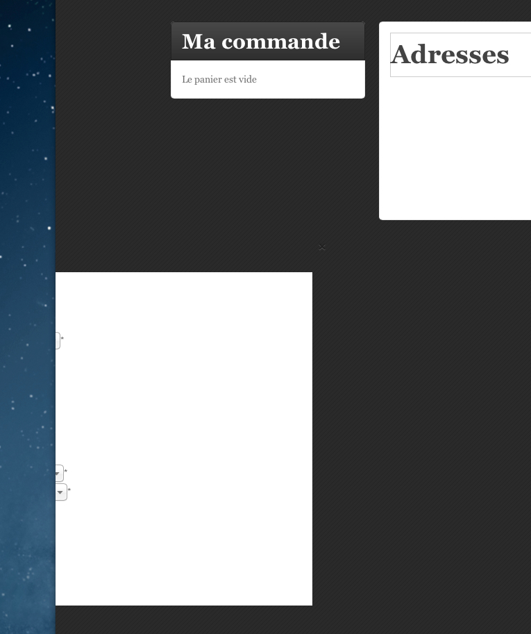

le pop up qui apparait pour les modifications est décalé hors du navigateur, template responsive + bootstrap.
Savez-vous comment résoudre ce problème d'affichage?

Merci de vérifier votre configuration HikaShop et principalement l'option "popup mode".
Il est possible que vous utilisiez le popup mode "mootools" et il est possible que votre template, bien qu'incluant bootstrap, ne contienne pas le CSS nécessaire pour les popup "bootstrap".

Le config du popup était sur bootstrap, en choisissant mootools le popup s'affiche correctement.
Je marque le sujet résolu.
