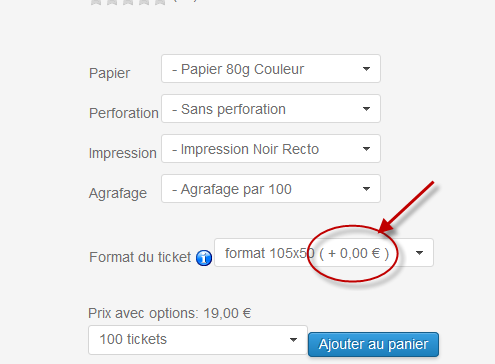

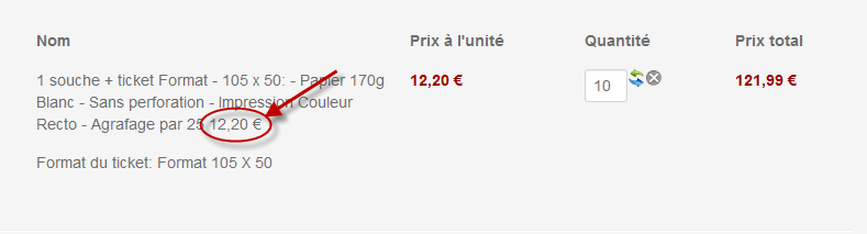

Est-il possible de cacher le prix des options(la partie entourée en rouge dans l'image "options"
ainsi que le prix dans dans la commande(entourée en rouge)
Merci d'avance
Patrick

Pour la vue "commande", j'ai modifié la ligne 359 de cart.php et c'est bon.

Pour la page produit, il faut enlever les deux lignes
$text.=' ( '.($positive?'+ ':'').strip_tags($this->loadTemplate()).' )';
du fichier "option" de la vue "product" via le menu Affichage>Vues.
The following user(s) said Thank You: patrickus
