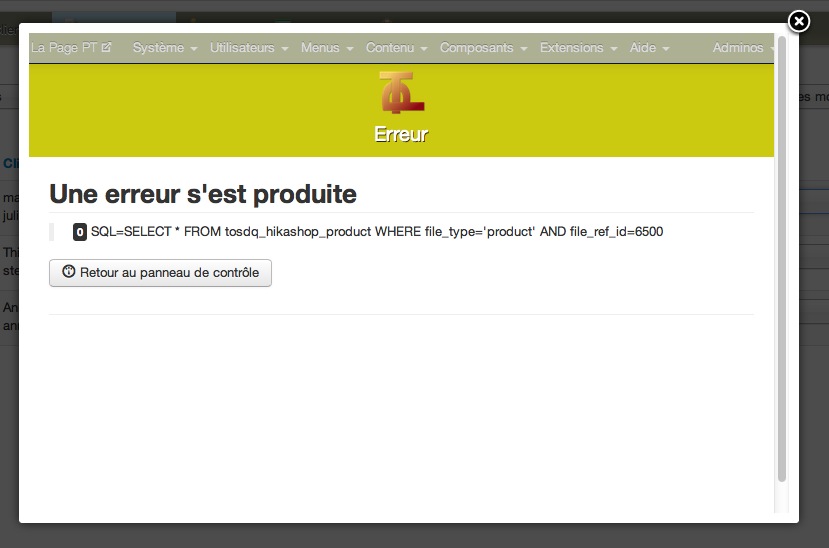

Peut-être pourriez-vous m,aider. On est proche du but!
Je peux facilement créer une nouvelle commande via le backend. Mais quand j'essaie de changer le statut d'une commande pour « confirmé », je reçois le message d'erreur suivant :
SQL=SELECT * FROM tsss_hikashop_product WHERE file_type='product' AND file_ref_id=6500
il n'y a même pas de champ file_type ni de champ file_ref_id dans la table tsss_hikashop_product...
Des idées?
Merci

Erreur
Une erreur s'est produite
1054 SQL Error Unknown column 'file_type' in 'where clause'
SELECT * FROM tosdq_hikashop_product WHERE file_type='product' AND file_ref_id=6500

  • Posts: 26376
  • Thank you received: 4072
12 years 11 months ago #120321
Bonjour
La ligne:
/media/com_hikashop/mail/order_status_notification.html.modified.php:115 JDatabaseDriver->loadObject()
Indique que la requête est faite dans un override d'email que vous avez fait.
Il n'y a aucune requête dans le mail "order_status_notification.html" officiel, c'est donc du code que vous avez rajouté.

12 years 11 months ago #120324
Tout fonctionne très bien. C'est en effet du code que j,avais ajouté au fichier order_status_notification.html.modified.php qui causait problème.
Sincères remerciements.
