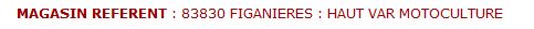

Avec votre aide, j'avais inséré un champs spécial dans les e-mails de notification.
Après la mise à jour de HikaShop, ce champs n'est plus affiché dans les e-mails de notification.
Voici ce que cela donnait avant la maj :
et après :

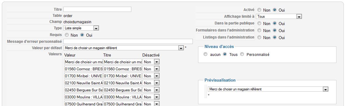

Une screenshot de la configuration du champ serait probablement plus utile.
The following user(s) said Thank You: oliv
  • Posts: 257
  • Thank you received: 7
12 years 10 months ago #121028
Le voici :
Merci.

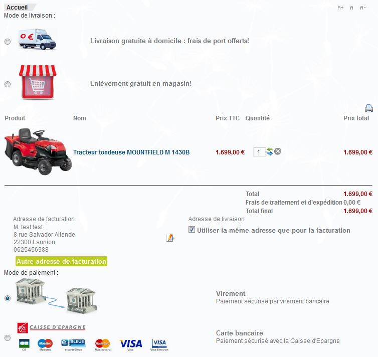

Surement le même soucis. Supprimez la personnalisation du fichier "shipping" de la vue "checkout" et refaites vos modifications sur la nouvelle version et cela devrait régler le problème.

Mais du coup je ne me rappelle plus quelles modifications j'avais apportées à ce fichier shipping?
  • Posts: 85950
  • Thank you received: 14139
12 years 10 months ago #122148
A la vue de votre screenshot, je ne vois pas de différence avec l'affichage standard. Donc surement pas grand chose.
