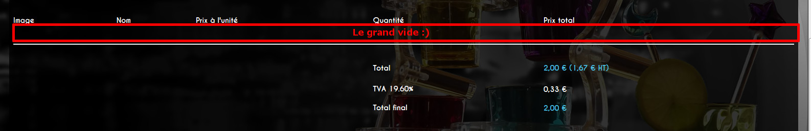

12 years 10 months ago #124803
Bonjour, :)
Je reprends ce topic car je fais toujours face à ce problème et je ne sais plus du tout comment faire.
Cas de figure :
J'ai 3 types de clients : Particulier, Professionnel (non-revendeur) et Revendeur.
Sur ma boutique, lorsque un visiteur (donc publique) voit les prix, ceux-ci sont les mêmes que les prix des clients Particuliers.
1) - Je crée par exemple un panier avec un article et une/plusieurs option(s),
2) - je termine ma commande pour accéder au passage en caisse,
3) - une fois arrivé sur le passage en caisse, je me connecte via le module de connexion sur la page Passage en caisse d'Hikashop,
A - Quand Je suis un client déjà enregistré Particulier, tout va bien.
B - Quand Je suis un client déjà enregistré Professionnel OU Revendeur, PROBLEME : l'article est indiqué indisponible et a disparu du panier mais pas les options (voir copies écran).
Si je fais la même chose mais cette fois en utilisant le module d'enregistrement nouveau client sur la page Passage en caisse d'Hikashop, tout va bien... Déroutant...
J'ai testé ces manipulations depuis 3 ordinateurs différents (2 autres personnes ont testé également) . Je tiens à préciser que le plugin HikaShop user synchronization est bien activé et que j'ai testé les 2 méthodes "Aucun" et "Base de données" de Joomla! sans aucun succès.
Je tiens aussi à m'excuser du retard pour ma réponse à ce topic (problèmes personnelles à gérer...).
Si vous voulez bien tester, je vous envoie l'adresse du site ainsi qu'un id et mot de passe par message privé pour vérifier par vous-même.
Last edit: 12 years 10 months ago by ID-DELLE.

J'ai vérifié votre site. De ce que je vois tout fonctionne normalement.
Prennons par exemple le produit:
/administrator/index.php?option=com_hikashop&ctrl=product&task=edit&cid[]=2
il est limité aux utilisateurs non enregistrés et particuliers.
Si vous l'ajoutez au panier et qu'ensuite vous vous connectez en revendeur, le produit est supprimé automatiquement du panier.
Votre soucis d'avoir des produits supprimés du panier alors que leur option reste dans le panier vient du fait que vous avez limité le produit à certains groupes d'utilisateurs mais pas son option. Pour être cohérent, il faut soit que les options ne soient pas groupées aux produits (option de la configuration), soit que les options aient les même droits d'accès que les produits où ils sont utilisés.
C'est donc juste une question de configuration des produits, pas besoin de créer différents sites.
