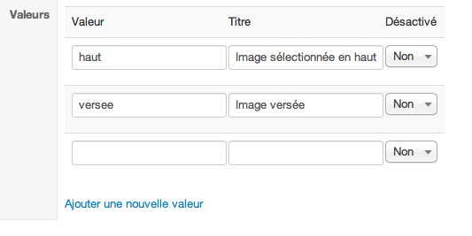

Bonjour à tous,
Je travaille dans le fichier templates/gantry/html/com_hikashop/product/cart.php
$choixdurecto = $this->fieldsClass->show($field,$row->$namekey);
J'utilise la méthode show() de la classe field.php pour obtenir la valeur d'un champ personnalisé de la table item.
SAuf que la méthode show() retourne le titre du champ personnalisé mais pas sa valeur. Voir pièce jointe.
Quelle méthode de field.php pourrais-je utiliser pour obtenir la valeur du champ personnalisée et non son titre?

Ce que je cherchais se trouvait dans la variable $row.
Avec ceci :
$row->choixrecto;

La fonction "show" permet d'afficher la valeur texte contenu dans la base de données. Celle que vous pouvez effectivement récupérer directement dans l'objet "$row", c'est également la valeur passé à la fonction show (le deuxième paramètre).
