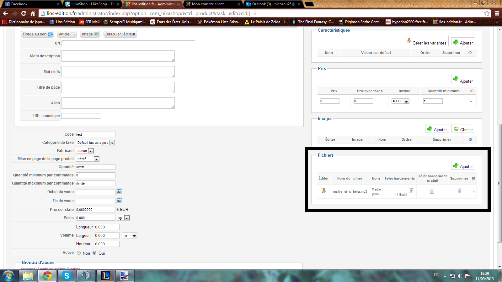

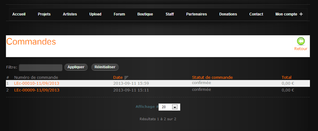

12 years 10 months ago #123105
J'ai acheter la version essential aujourd'hui et installer hikashop hier donc je pense que ma version est bonne.
Voici le screen de mon fichier à telecharger ( screen )
et celui ou je prouve que mes commandes sont confirmées ( screen 2 )
  • Posts: 26376
  • Thank you received: 4072
12 years 10 months ago #123116
Je vois que le téléchargement de votre fichier "mp3" est en mode "gratuit".
Le téléchargement ne nécessite donc pas d'acheter le produit et doit être afficher sur la page produit.
Merci de modifier la configuration de ce fichier afin de ne plus le rendre "gratuit", il sera alors accessible dans la commande et dans l'espace de téléchargement.

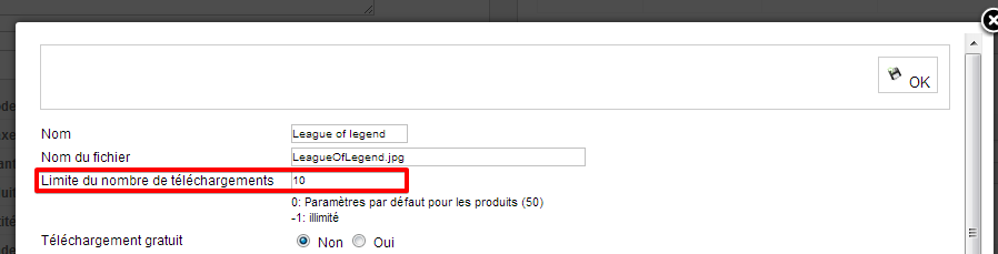

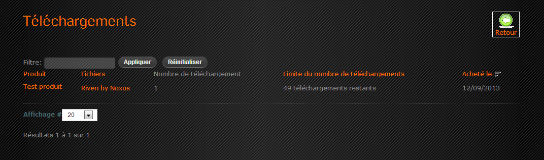

Par contre, j'ai une demande, j'ai bien réglé la limite de téléchargement à 1 par utilisateur mais la limite est quand même fixé à 50 comme sur le screen. comment y remédier ?

12 years 10 months ago #123207
D'accord, avez vous réglé cette limite via l'option "Limite du nombre de téléchargements" du fichier présent dans le tableau "fichier" de votre page produit ?

  • Posts: 21
12 years 10 months ago #123208
ça a marché merci, mais moi, le paramètre par défaut pour mes produits n'est pas de (50) il est marqué (1) donc je pensais qu'en mettant 0, par défaut il y en aurait que 1 et pas 50

  • Posts: 26376
12 years 10 months ago #123230
C'est un soucis dans le système de téléchargement de la version 2.2.1
Sur notre version de développement (2.2.2 preview) nous avons réglé ce soucis.
Dans le fichier "components/com_hikashop/views/user/tmpl/downloads.php" merci de replacer
						$limit = -1;
						if($downloadFile->file_limit == 0) $limit = 50 * $downloadFile->order_product_quantity;
						if($downloadFile->file_limit > 0) $limit = $downloadFile->file_limit * $downloadFile->order_product_quantity;
Par
		$limit = -1;
			$limit = (int)$this->config->get('download_number_limit', 50) * $downloadFile->file_quantity;
			$limit = $downloadFile->file_limit * $downloadFile->file_quantity;
Cela devrait corriger le soucis d'affichage.
