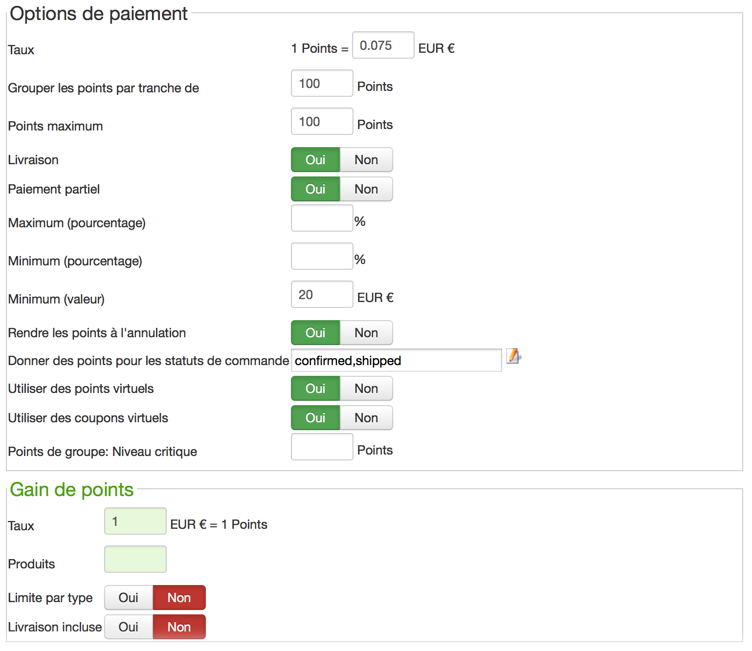

J'essaie de mettre en place un programme de carte de fidélité où le client obtient des points suivant les commandes qu'il fait.
J'arrive à récupérer le bon nombre de point selon la commande avec le plugin AlphaUserPoints.
Mon seul soucis c'est que lors d'une autre commande, lorsque le client veut payer une partie de sa commande avec ses points, la methode AlphaUserPoints n'apparait même pas dans le process. J'ai fait le tour de tous les forums et je n'ai pas trouvé de réponse.

Le plugin développé par HikaShop et le plugin développé par AUP sont deux plugins différents.
AUP a fait sa propre solution d'intégration et de notre côté, nous avons refait notre intégration avec le plugin "User Points" qui permet de se connecter avec AUP, un custom field HikaShop et avec le futur HikaPoints.
Nous vous recommandons d'utiliser le plugin "User Points" car le plugin "AlphaUserPoints" ne sera plus supporté et plus mise à jour, ayant été migré dans le nouveau plugin.
Ce plugin "User Points" utilise le nouveau système de plugins HikaShop, il est nettement plus flexible et va permettre à terme de proposer de nouvelles fonctionnalités.
De base, il permet également d'avoir une gestion simple des points sans utiliser de composant externe, via un custom field utilisateur à créer manuellement.

Super,
Un grand merci, je viens de le tester et ça fonctionne parfaitement.

Le système par custom field est assez sommaire. Il faut créer un champs personnalisé pour la table "user" avec comme nom de colonne "user_points". Un champs de type "text" sera le plus simple et il est grandement recommandé de ne pas l'afficher sur le front-end.
Il s'agit d'une technique rapide pour avoir un système de points sans avoir à utiliser un autre composant. Le tout étant très sommaire.
