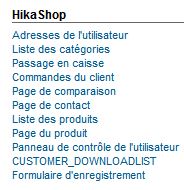

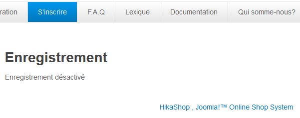

  • Posts: 56
12 years 10 months ago #124605
Est-ce que le menu de type "HikaShop user registration form" dont vous parlez ne s'appelle pas en fait "Formulaire d'enregistrement?"
J'ai essayé avec le formulaire d'enregistrement et voilà ce que j'obtiens quand je clique sur mon menu s'inscrire:

  • Posts: 26376
  • Thank you received: 4072
12 years 10 months ago #124613
Le nom "User registration form" est le nom anglais. Mais oui, il s'agit du bon type de menu.
Pour ce qui est du message affiché, HikaShop utilise le système d'enregistrement Joomla, donc si vous l'avez désactivé dans Joomla, il ne fonctionnera pas plus dans HikaShop.
