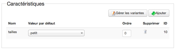

Bonjour ˆ tous,
COmme on peut le voir ici, mon produit t-shirt a deux charactéristiques : taille et couleur. J'ai créé ce produit et toutes ses variantes via l'interface Hikashop. Les prix fonctionnent et s'ajustent selon les caractéristiques choisies.
www.lapagept.com/pt4/impressions-a1-pt/v...rts-hommes-standards
Je sélectionne ce produit et je l'exporte en CSV. Je suis supposé avoir dans ce CSV toute l'information nécessaire à la réimportation de ce produit et de ses variantes. Le CSV hikashopexport-11.csv obtenu semble ok et n'est pas modifié.
Si j'efface le produit dans mon magasin et que je tente de le réimporter avec hikashopexport-11.csv, ça ne fonctionne jamais. Mes 300 produits sont importables et fonctionnent en CSV. Mais je n'ai jamais été capable d'importer mes t-shirts. Ce sont mes seuls produits avec deux caractéristiques et des prix qui varient.
Je soupçonne des failles dans le processus d'importation d'Hikashop. J'ai passé des dizaines d'heures sur ce dossier l'été dernier sans succès. PUisque le processus semble amélioré dans la 2.2.1, je pensais que ce serait facile d'importer mes t-shirts, mais ça demeure sans succès.
Quand je serai capable d'importer ce produit par CSV, mon fichier CSV sera au poil. Je tiens à pouvoir importer TOUS mes produits via CSV. C'est vraiment pratique et simple.
Suis-je encore dans l'erreur ou d'autres ont décelé ces problèmes d'importation?
Merci

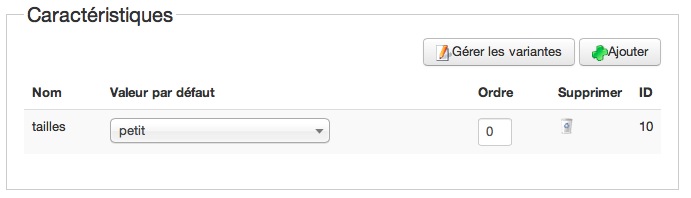

Même en enlevant la colonne product_id, ça ne fonctionne pas.
Voici donc une nouvelle présentation simplifiée du problème. Il faut qu'on règle ça. Ça fait trop longtemps que ça traine. Je veux absolument réussir à utiliser l'importation CSV (même pour les produits complexes avec caractéristiques et options). J'imagine que vous aussi.
Voici le nouveau test que j'ai effectué :
J'ai remis ma base de données à neuf avec mon script Aaproduits_categories.sql. (
Le script s'occupe aussi d'importer les catégories et les caractéristiques. J'utilise ce script en cas de pépins pour repartir sur une base solide. Ainsi, je suis certain de l'id de mes catégories. Ce script ne modifie que les tables qui concernent les produits (selon les renseignements du forum et mes observations).
J'importe ceci dans la zone de texte CSV d'Hikashop :
product_parent_id;product_code;product_name;categories;product_type;price_min_quantity;price_value;couleurs;tailles
0;T-shirts_hommes_standards;T-shirts hommes standards;Vêtements et accessoires;main;1|2|6|26|51|101;13,2|12|10,8|9,60;;petit
T-shirts_hommes_standards;T-shirts_hommes_standards_petit_blanc;;;variant;;;blanc;petit
T-shirts_hommes_standards;T-shirts_hommes_standards_petit_noir;;;variant;;;noir;petit
T-shirts_hommes_standards;T-shirts_hommes_standards_grand_blanc;;;variant;;;blanc;grand
T-shirts_hommes_standards;T-shirts_hommes_standards_grand_noir;;;variant;;;noir;grand
Et toujours le même problème... Impossible de voir les deux caractéristiques...
C'est ma dernière « grosse » étape à franchir. Des heures de tests, sans succès.
On règle ça une fois pour toutes?

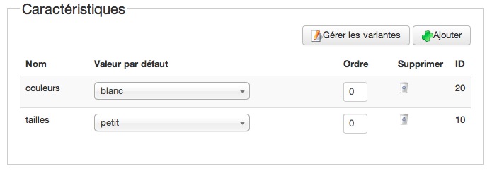

12 years 11 months ago #126787
Je vois plusieurs choses, le product_code doit dans tous les cas être unique, une vairante ne peut pas reprendre le code du produit principal.
Ensuite, merci de définir une couleur pour la valeur par défaut du produit principal.
The following user(s) said Thank You: Flooder
  • Posts: 263
  • Thank you received: 11

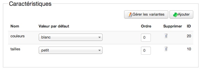

12 years 11 months ago #126790
Product_code toujours différent. Je corrige l'autre erreur.
  • Posts: 263
12 years 11 months ago #126793
Ça fonctionne avec votre petite correction (que j'aurais dû voir). Merci pour votre grande patiente. Une chance que vous êtes là!
